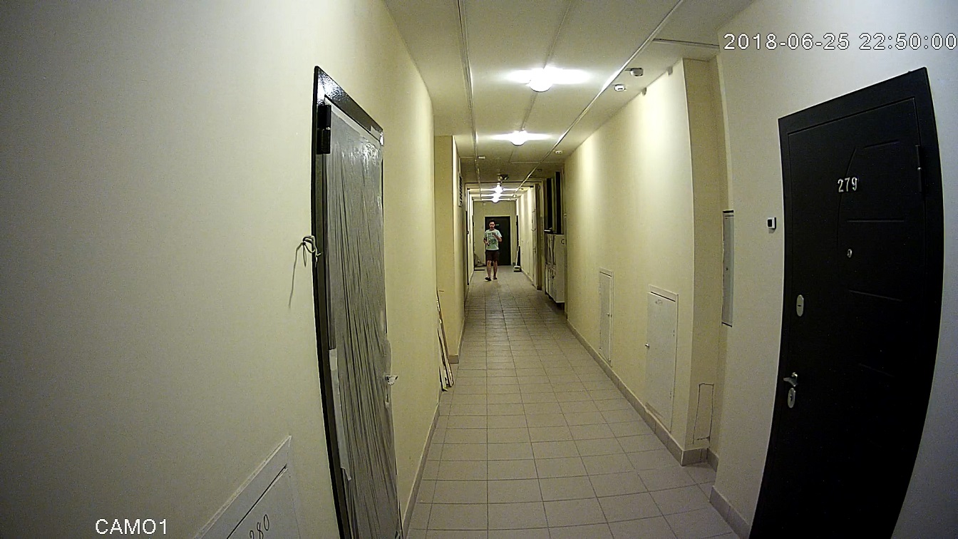

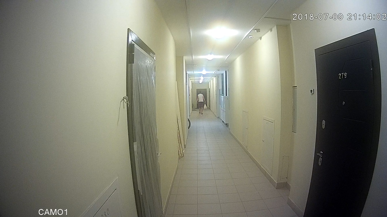

Подскажите пожалуйста, с чем может быть связано ухудшение качества изображения за 15 дней работы? (настройки не менялись)
Сообщения: 11352
Re: Настройки изображения IP камер
Сообщение GenaSPB » 09 июл 2018, 20:48
Пыль. Помутнение купола.
Сообщения: 853
Сообщение VitoTLT » 09 июл 2018, 23:16
Линзу пропылесосил и протёр специальной тряпочкой для оптики - не помогло.

Иногда встречались следующие дефекты, связанные с нагревом:
-деформация линзы объектива, если она пластиковая;
-временная деградация матрицы.
Если обесточить минут на 20, не помогает?
Фокус объективом пробовали настраивать?

Фокус не изменялся,возможно внутри влага ,вскрыть и посушить

Есть такой квест - найти отличие на 2х картинках. Так вот, на мутной посередине светит ярая лампочка, а на нормальной нет. Может выдержка настраивается на эту лампу, остальное затемняет, а потом начинает работать DWDR который выравнивает яркость, но за счет засветления других областей.
Andry_S13
Сообщения: 297
Сообщение Andry_S13 » 10 июл 2018, 11:58
Визуально второй кадр похож на работу BackLightCorrection (BLC). Может все же меняли настройку и включили эту опцию?
На мой взгляд начать нужно с правильной установки камеры: вывести светильники из кадра, для чего камеру установить выше к потолку и верхний край кадра направить вдоль потолка ниже светильников.
Еще я бы поменял объектив с фокусным на ступень длиннее.
Сообщения: 710
Сообщение S@rge » 10 июл 2018, 12:34
Andry_S13
Судя по кадрам, камера стоит вместо дверного глазка, т.е. перенести ее не получится. Как и вывести светильники из кадра - разве что верхнюю часть объектива изолентой заклеить. :smile:
