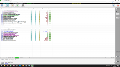

AlienP666 писал(а): ↑
28 окт 2020, 15:15
Попробуйте отключить старый HDD.
HDD отключил, две камеры AHD показывают нормально, а две IP иногда то одна то другая тормозят. Вот скрин ССД, что может тормозить пока не понятно. Получается что старенький HDD тут ни при чём.
Сообщения: 1228
Re: Пропадают кадры при просмотре записи
Сообщение Роман 55 » 01 ноя 2020, 10:55
Методом "научного тыка" выяснил, что причина в самом компе, старенький стал для таких нагрузок. Изображение Всем спасибо за помощь. Поменять комп не предлагать. :no: :D
