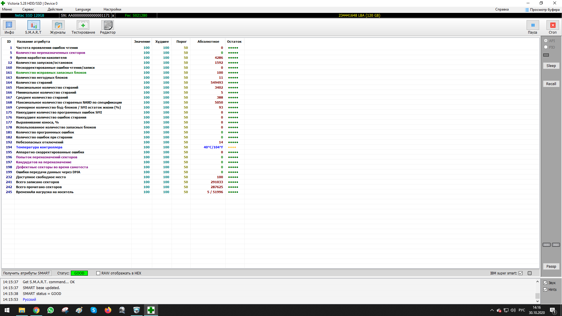

HDD отключил, две камеры AHD показывают нормально, а две IP иногда то одна то другая тормозят. Вот скрин ССД, что может тормозить пока не понятно. Получается что старенький HDD тут ни при чём.

Парни, ну подскажите, куда копать при такой проблеме? Смотреть на секунды вначале и в конце

Копать для начала в стабильность питания на плате на разьеме HDD. За тем
сеть, (нагрузка, поток с камер, конфликт адресов, свичи т.д)
конденсаторы по питанию ,напряжения после DC
HDD проверить на беды ,или формат
сброс прошивки по умолчанию,
заливка новой, короче до появления результата))
