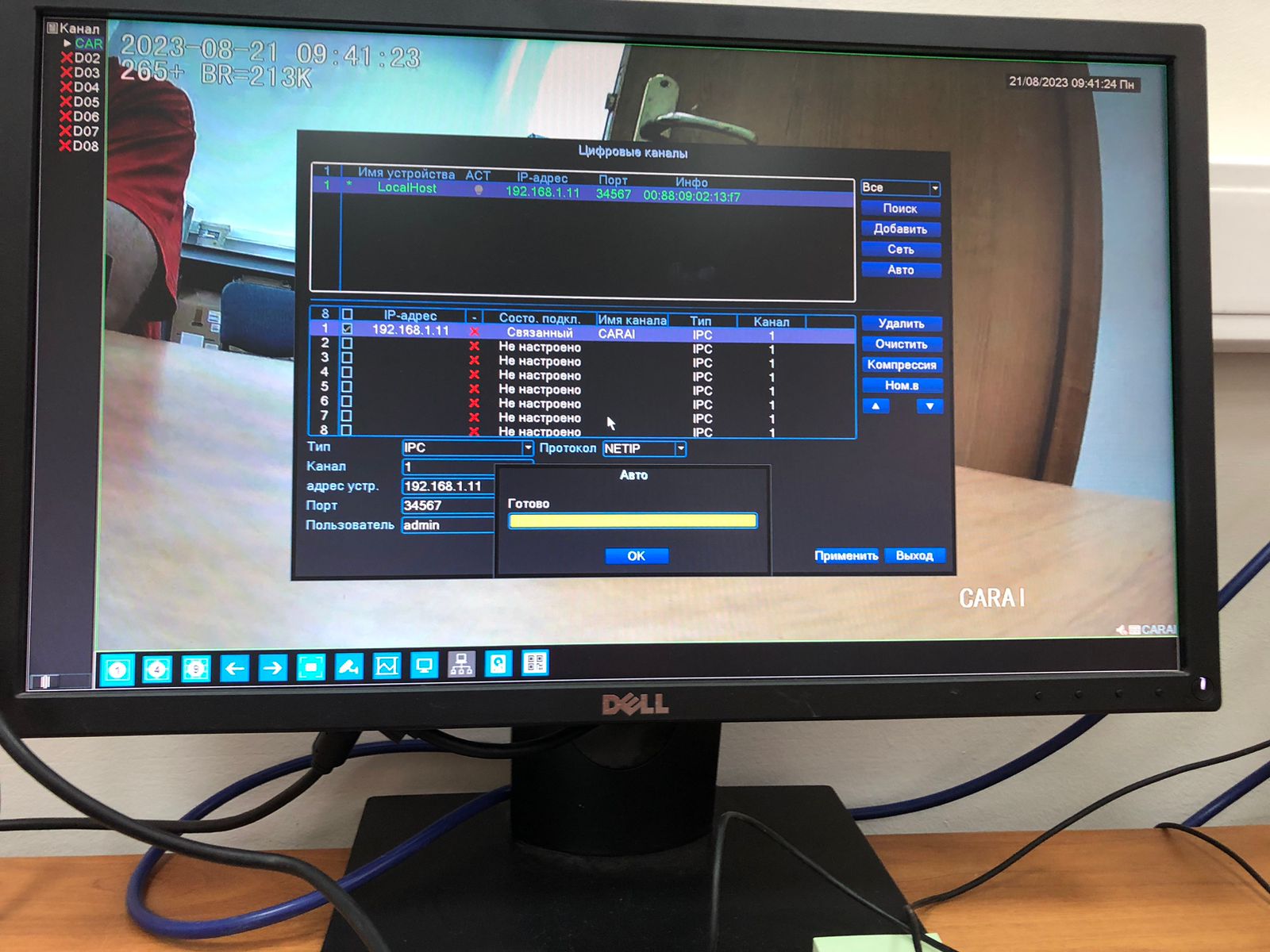

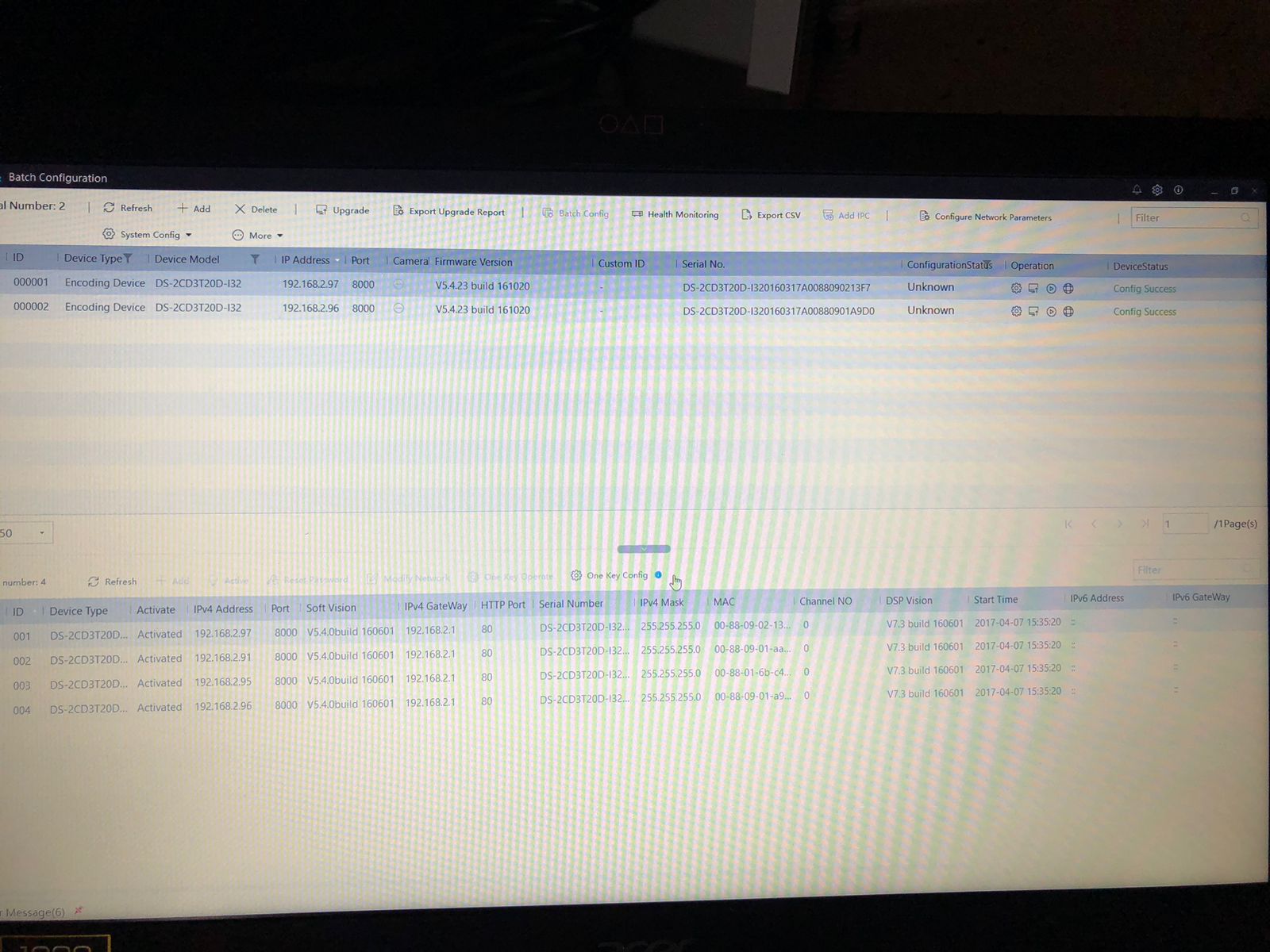

Сообщение Штепсель » 18 авг 2023, 23:03
почему то через приложение Batch Configuration. камеры нашел, даже скинул вроде на заводские настройки. но один фиг регистратор не хочет их подключать
для этих камер порт нужно указывать не 34567, а 8000. и протокол не NETIP, а ONVIF.

Сообщение Штепсель » 19 авг 2023, 10:53
так когда к регистратору подключаешь он сам назначает порт 34567. а когда к ноуту подключаешь то 8000

Штепсель писал(а):
19 авг 2023, 10:53
нет, 34567 порт только для XM камер, а те три камеры у тебя не XM

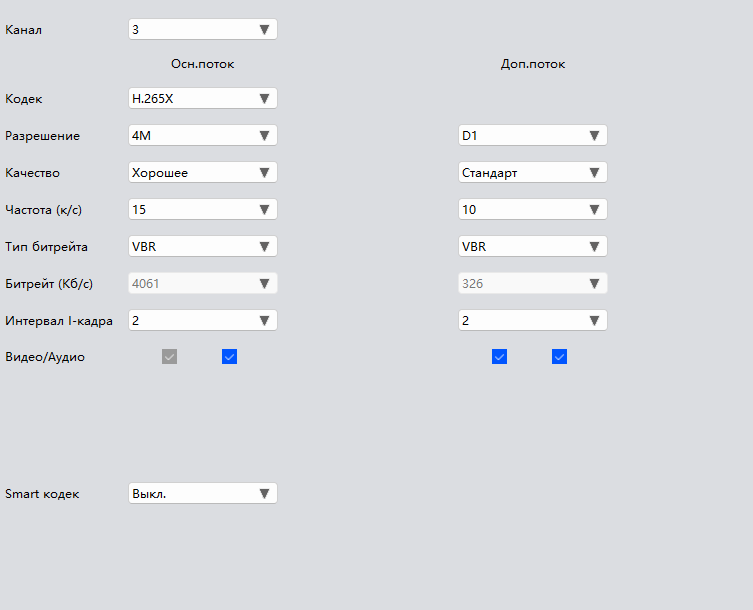

Сообщение Штепсель » 06 сен 2023, 09:02
товарищи, по какой причине могут постоянно слетать настройки камер. выставляю в доп потоке конфигурации , проходит какое то время и они меняются в частности с VBR на CBR. и перестают подключаться к камере через приложение. подключается когда меняешь на формат HD

причем такая фигня только на камерах которые были куплены года три назад. приобрел новые, они работают и настройки сохраняются и не слетают
Сообщения: 4025
Re: НУжна помощь разобраться с NVR HISeeu
Сообщение Рустам » 06 сен 2023, 09:12
Может батарейка на плате регистратора кончилась, может сам регистратор состарился. Бывает, что повторная перепрошивка, даже той же самой прошивкой не обновлённой, делает из старого глючащего регистратора как новенький.
P.S. А, это в настройках камер! Но тоже перепрошить их - может помочь.
