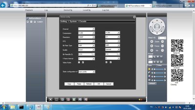

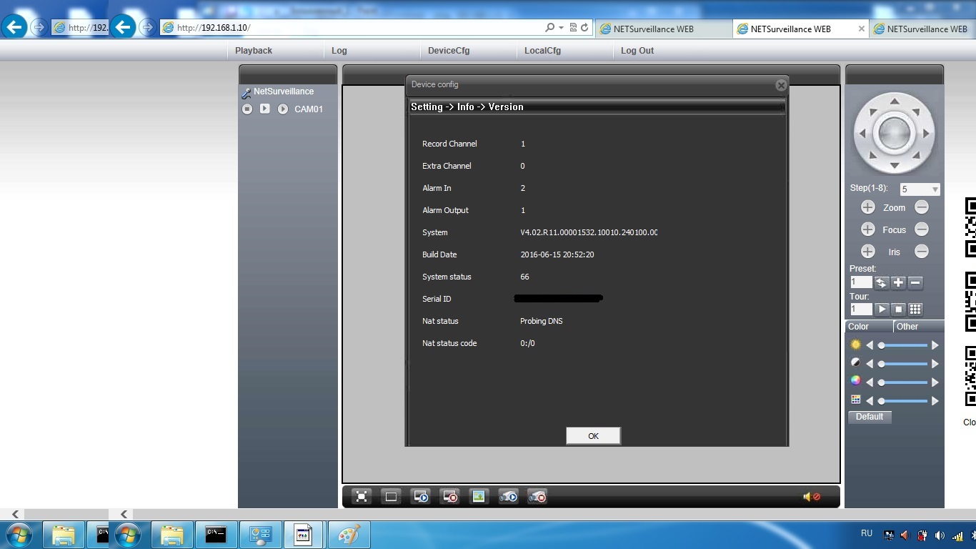

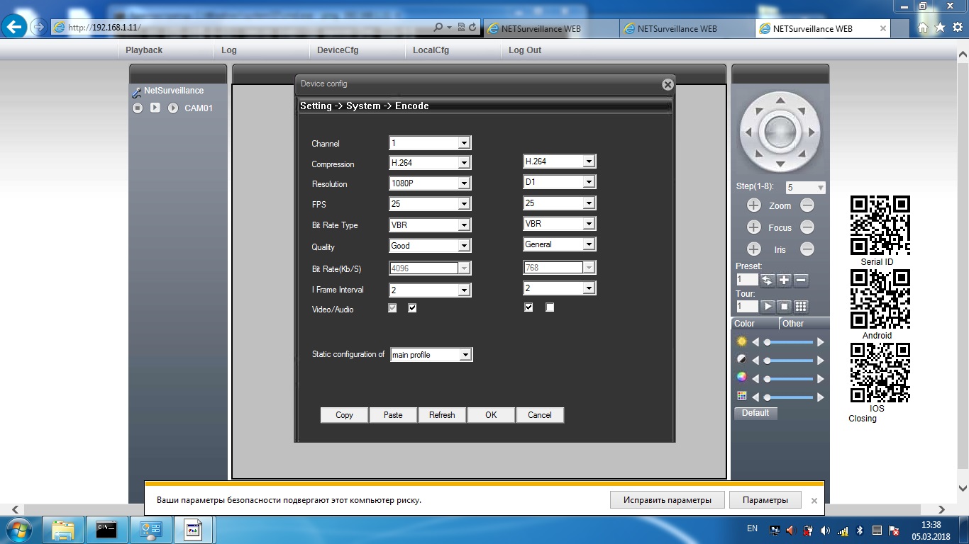

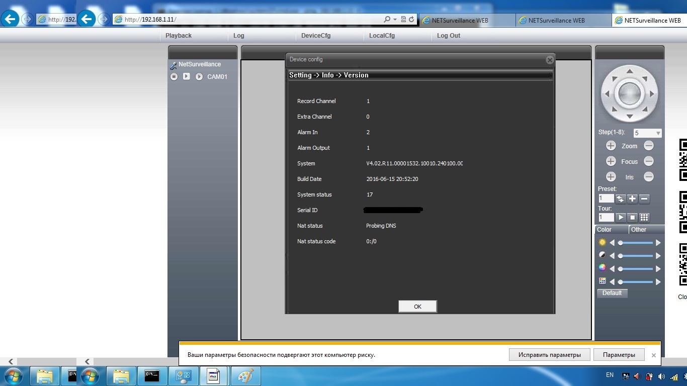

Здравствуйте. У меня четыре модуля в одной сети от XM на 3516 (от HLong'а) записывают на регистратор XM 3520D. Один из модулей записывает видео с тормозами. Как напрямую с вебморды, так и на регистратор. Для сравнения прикладываю скриншоты настроек.
"Тормозящий" модуль "не тормозящий" модуль
Re: IP-камера выдаёт 13fps в любом разрешении (фото внутри)

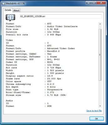

"не тормозящий" модуль:

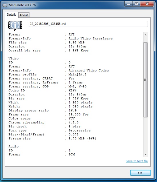

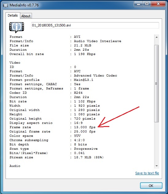

В итоге в "тормозящем" модуле получаем вот такую картину (выделил стрелкой):
А на "не тормозящем" модуле вот такую картину:

Меня смущает эта формулировка в описании файла:
Frame rate: 13
Original frame rate: 25
Такое ощущение, что что-то понизило fps с 25 до 13, но что? Софт для обоих камер одинаковый использовался...
Я пробовал в настройках камеры понизить fps с 25 до 24. В итоге получил:
Frame rate: 12
Original frame rate: 24
Fps, что днём, что ночью - одинаковый. 13.
Frame rate: 13
Frame rate: 12
Есть подозрение что камера использует чересстрочную развёртку, т.е. 2 полукадра, и их 25 (26), а после перекодировки развёртка становится прогрессивной 13 кадров.The frame rate is written to the video stream and also at the container level. After you've remuxed video while changing the frame rate, MediaInfo displays the original frame rate written to the video stream as "original frame rate". The new frame rate, after remuxing the video while manually changing it during the process, is displayed as "frame rate".
If the video in question doesn't have audio sync issues, you'd want to use "frame rate".
How do you go about specifying a frame rate when encoding? 99.99% of the time it's probably not necessary.
Это косяк камеры или фича, которую можно исправить?
Если логически рассуждать, то у вас 4 одинаковых модуля, а значит различий быть не должно, тем более насколько я знаю камера может использовать только один тип развёртки, а это говорит о другом типе матрице на одном из модулей или процессоре.VitoTLT писал(а):Это косяк камеры или фича, которую можно исправить?
С другой стороны мне когда-то попадались камеры где можно было выбирать тип разёртки, но это для малых разрешений до D1 (720x576).
C третьей стороны я бы убрал один рабочий модуль и заменил бы его проблемным, так чтобы работало только три модуля. Вполне может быть что регистратор не тянет все 4 модуля в полном разрешении и 25 к/с каждый.
Так что я не берусь утверждать баг это или фича, теоретически поможет обновление прошивки модуля.
