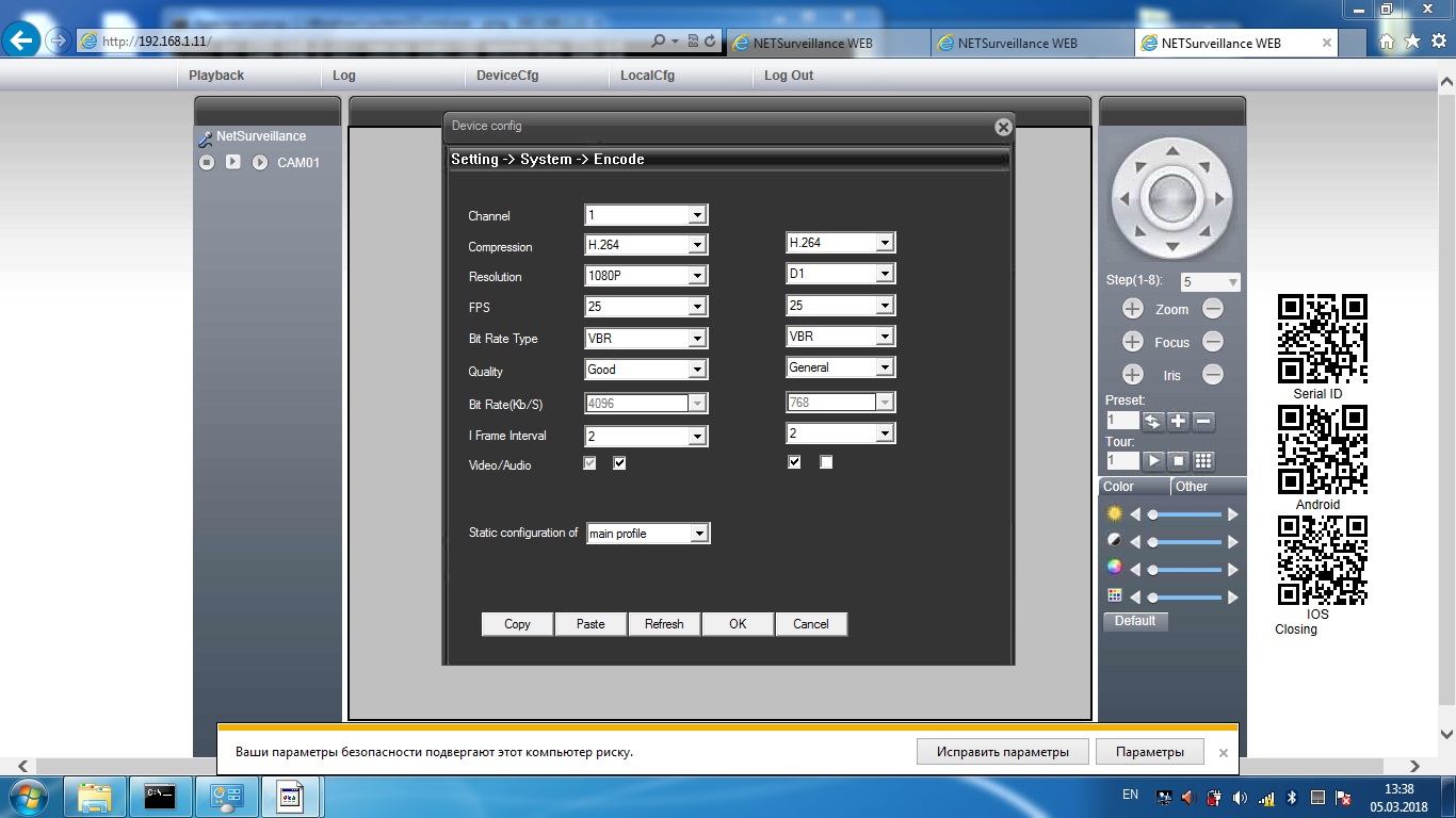

Здравствуйте. У меня четыре модуля в одной сети от XM на 3516 (от HLong'а) записывают на регистратор XM 3520D. Один из модулей записывает видео с тормозами. Как напрямую с вебморды, так и на регистратор. Для сравнения прикладываю скриншоты настроек.
"Тормозящий" модуль
"не тормозящий" модуль

"не тормозящий" модуль:

В итоге в "тормозящем" модуле получаем вот такую картину (выделил стрелкой):
А на "не тормозящем" модуле вот такую картину:

Для чистоты эксперимента WDR выключал - не помогло.
Fps, что днём, что ночью - одинаковый. 13.
Меня смущает эта формулировка в описании файла:
Frame rate: 13
Original frame rate: 25
Такое ощущение, что что-то понизило fps с 25 до 13, но что? Софт для обоих камер одинаковый использовался...
Я пробовал в настройках камеры понизить fps с 25 до 24. В итоге получил:
Frame rate: 12
Original frame rate: 24
