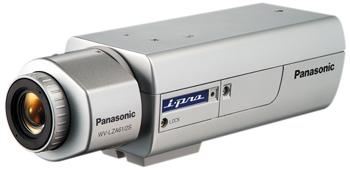

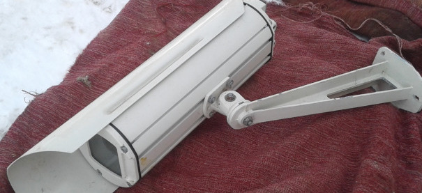

Всем доброго дня! Досталось мне тут с работы несколько БУшных камер Panasonic WV-NP244. Сразу в погодных коробках (я не спец, не знаю, как они называются по науке) и с креплениями к стене. В Инете загуглил - написано что это IP камера с POE. В помещение заходит лапша и можно установить ADSL. Итак внимание вопрос знатокам:
1) Какое оборудование мне еще надо докупить чтобы организовать видеонаблюдение онлайн удаленно со всех камер одновременно, например со смартфона? А так же чтобы видео писалось на удаленный сервер в интернете?
2) какая должна быть скорость канала на отдачу к провайдеру, чтобы небыло проблем?
Краткие технические характеристики этой камеры:
Видеокамера сетевая, M-JPEG / MPEG-4, 640х480, до 30 кадров в секунду, 1.1лк, ZOOM 3х - электронный, управление автодиафрагмой, детектор движения, PoE, разъём карты памяти SD, встроенный микрофон, встроенный WEB-сервер, питание 24В

Эти коробки называется гермокожух.
