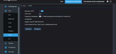

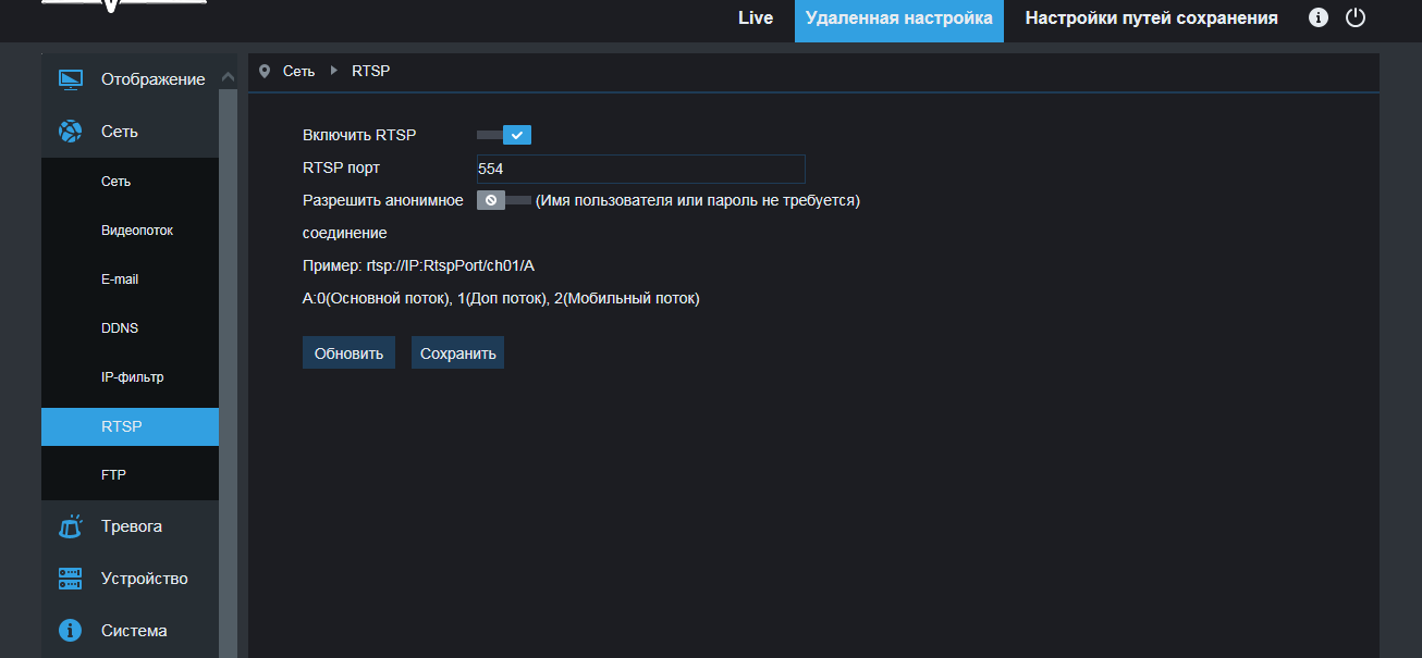

Камеры SVI-S123. во вложении скрин web интервейса настройки камеры, как я понмаю порты любые открыть можно.

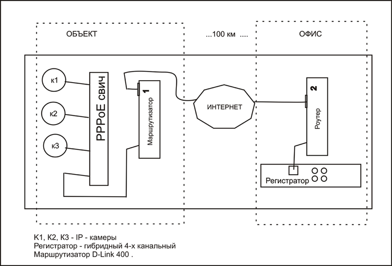

Сообщение Alex71 » 04 май 2018, 02:41

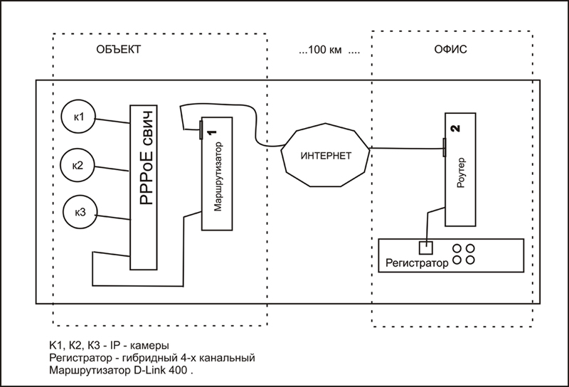

Набросал схему того что нужно. Интересует, как при этом требуется:
1) настроить IP камеры
2) настроить маршрутизатор 1 (D-Link DIR 400)
3) настроить роутер 2
4) настроить регистратор

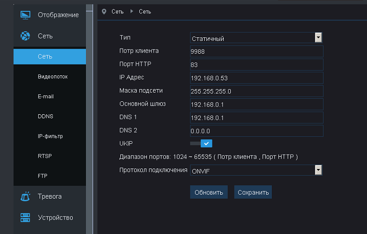

делал все что вы описывали.
1. На камере заменил IP адреса и порты
на каждой камере свой порт и свой локальный айпи.
192.168.0.51 порт 81 порт RTSP 554 порт клиента (не знаю что это такое) 9986
192.168.0.52 порт 82 порт RTSP 555 порт клиента (не знаю что это такое) 9987
192.168.0.53 порт 83 порт RTSP 556 порт клиента (не знаю что это такое) 9988
2. В сетке на обьекте только роутер один комп (для проверки, его потом не будет), свич PPPoE, и три камеры.

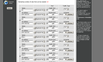

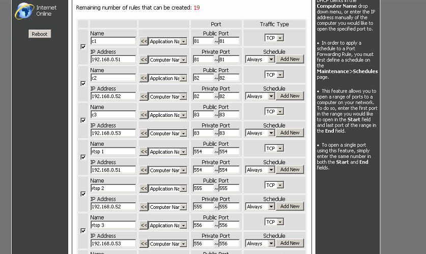

3. Пробросил все вышеукаанные порты 1:1 (см. картинку)

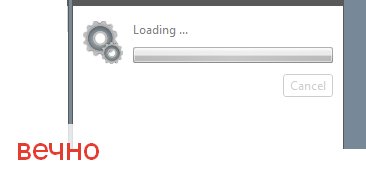

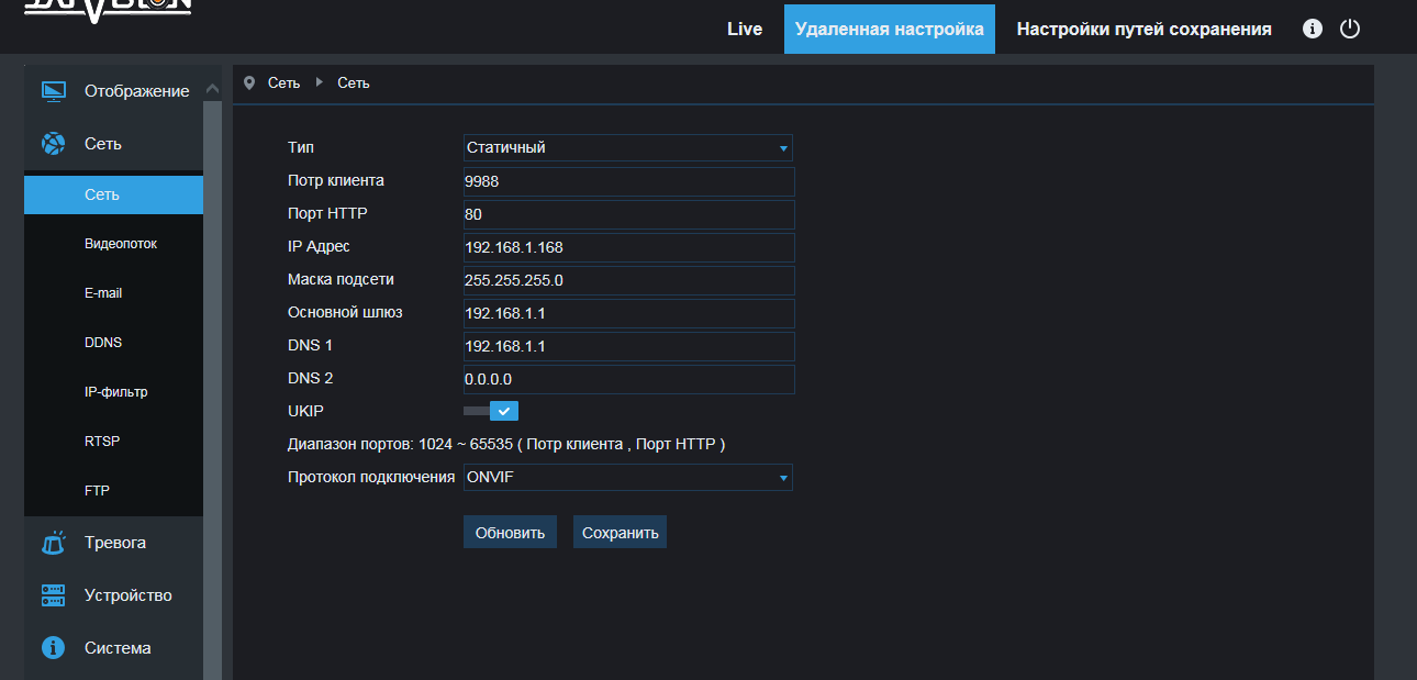

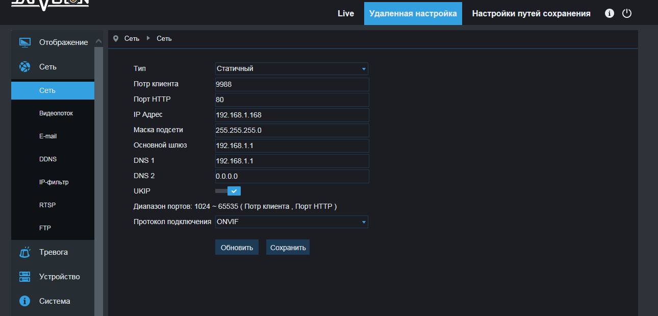

4. из вне что-то изменилось, теперь на запрос
IP адрес статический : порт
стало добавляться автоматически ../login.html и длительно ожидание

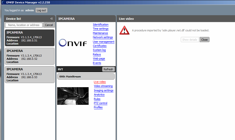

через Device manager ONVIF (ODM) из вне выдает .. (см.картинку)
из локалке вроде бы видит (см. картинку)

вот еще скрины

В ОДМ, когда смотришь лайф видео, внизу урл ртсп потока, его надо скопировать и удаленно попытаться открыть с изменением адреса на статику через VLC. Даже лучше сначала локально через VLC открыть, а потом удаленно.
ОДМ сам камеры не найдет, надо внизу нажать Add и вручную добавить, если нужен логин/пароль то его слева вверху надо ввести.
