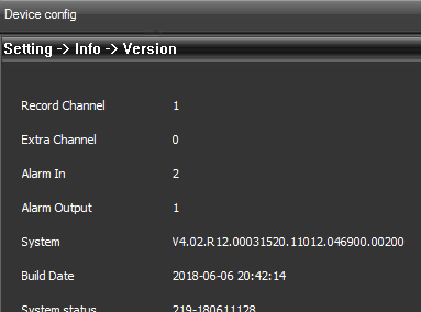

Модуль камеры на Hi3516CV300 SC2235.
Версия прошивки:
Вложение ver.PNG больше недоступно
Если в меню Record поставить галочку Regular, то постоянная запись на SD карту есть.

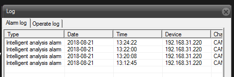

В логе появляются события от VMD и от аналитики, но записи на SD карту нет
Как настроить запись по событиям на SD карту?

Карту форматировали? Камера вообще видит карту? Уберите галочку Alarm оставьте Detect. По логам видно что у вас работает Inteligent analysis alarm, должен быть Motion Detect - поищите и вырубите эту функцию. Настройка на движение производится один в один как на реге, сложности добавились только когда появилась функция Inteligent.

Лог в камере ущербный события присутствуют только за текущий сеанс, События по VMD так же появляются в логе просто в текущий сеанс их не было.

Есть какая то конкретная версия прошивки где работает запись на карту по событию?
Re: Запись по детектору движения.
Сообщение AlienP666 » 22 авг 2018, 06:49
UefLV писал(а):Есть какая то конкретная версия прошивки где работает запись на карту по событию?
Пробуйте любую до 2018 года. А конкретно для вашей модели искать надо.
