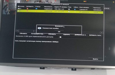

Здравствуйте,
Есть камеры DS-2CD3T45-I3 v5.5.0.170728 прошивка китайская, купленные в Китае, при попытке добавить на NVR не получается, ошибка (language mismatch). поискал в Интернете так же на других языках (китайский, вьетнамский, английский) - есть только старые способы... Кто нибудь сталкивался с этим? Что посоветуете? Заранее спасибо :pardon:

Скриншот однозначен, что в IVMS4200!

UefLV писал(а):Хм, а что IVMS4200 поддерживает камеры по ONVIF?
тут я просто дал скриншот с аналогичной ошибкой с IVMS 4200

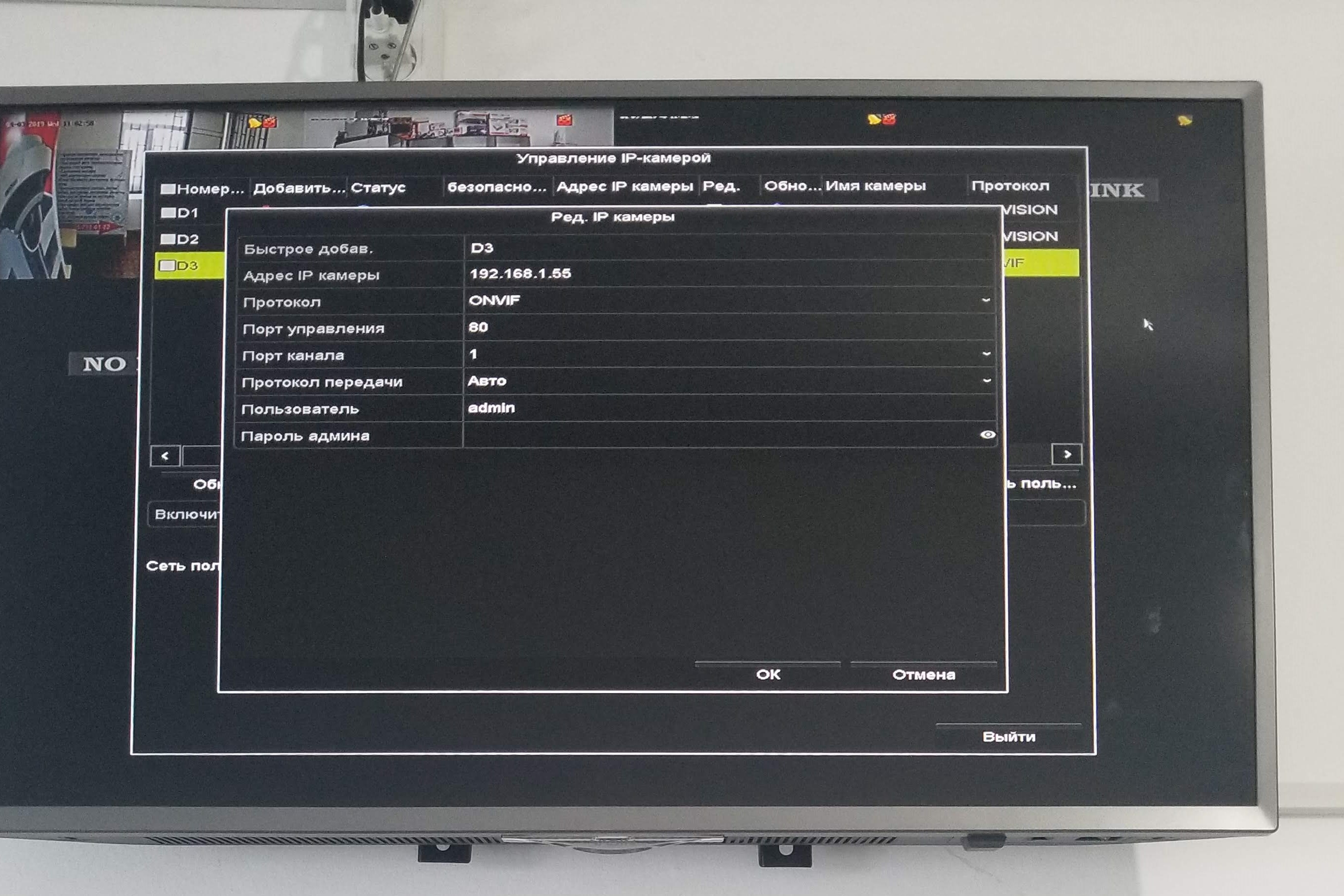

GenaSPB писал(а):Добавляй по ONVIF
спасибо, пробовал - без толку.

Когда Хики делали защиту от использования камер и регов из разных регионов, они наверно такой вариант продумывали. Так что остается пользоваться или всем легальным или всем нелегальным.
Хотя может по ONVIF надо с авторизацией помудрить.

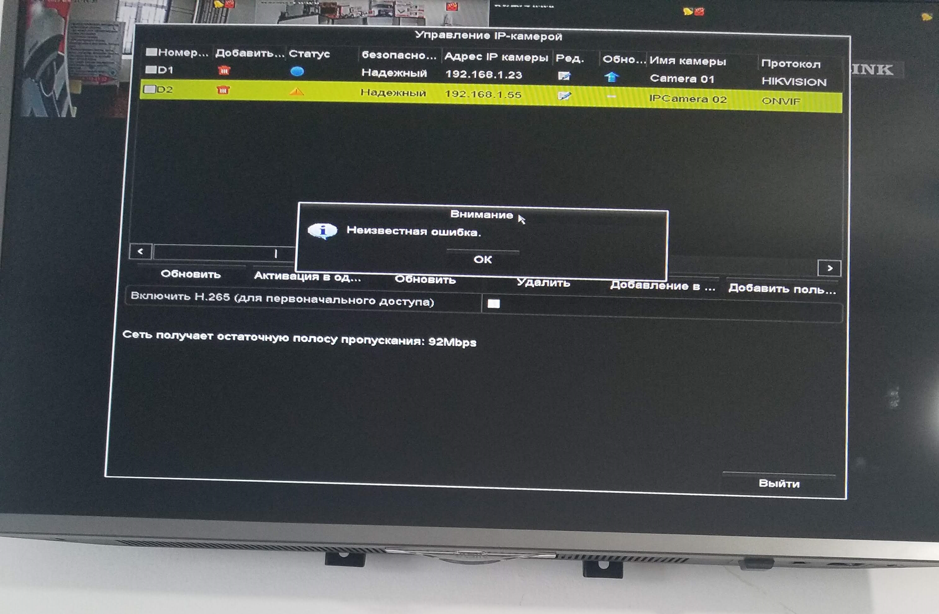

Сообщение baldman_03 » 03 апр 2019, 09:21
Вот еще скрин

kROOT писал(а): Хотя может по ONVIF надо с авторизацией помудрить.
как, как? :( :facepalm: :pardon:

Сообщение UefLV » 03 апр 2019, 09:45
Для начала подключить камеру к ONVIF менеджеру и убедиться что нет проблем с авторизацией.
Можно попробовать добавить по rtsp.
