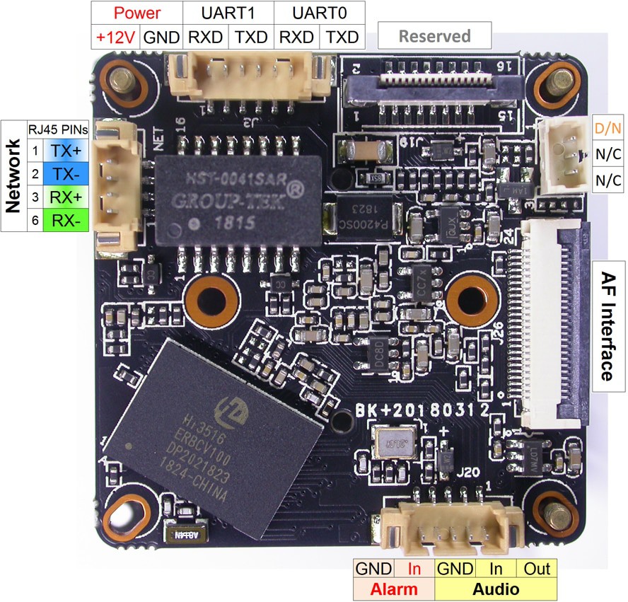

Я знаю только один модуль ХМ, поддерживающий ПТЗ с рождения, это старый 2х платный 4мп модуль на матрице OV, все остальное криво реализуется через консольный порт.

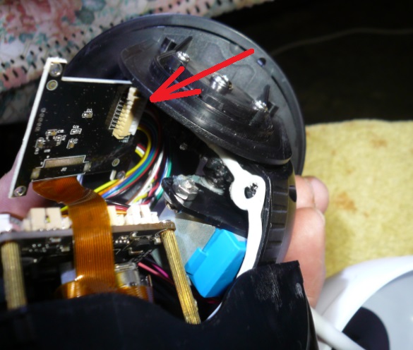

Вот самому интересно. Брал какую то похожую, но не ХМ, там модуль управления моторами был совмещен с вайфай и СД картой и соединялся с платой камеры плоским шлейфом. Никак там пелко не найти.

В камерах есть UART порт, меняют прошивку которая шлет на этот порт управляющие RS485 сигналы. Но эти прошивки дальше не поддерживаются, а прошивка стандартной лишают камеры этой функции.

ты же купил какую то камеру. По тем фоткам сложно утвержать, и тем более советовать что то внятное, ибо не видно ни черта.

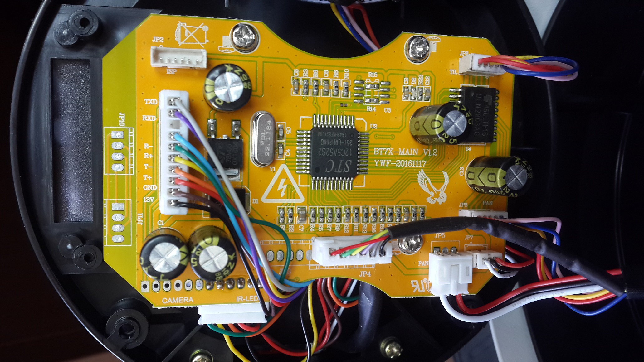

У меня есть похожая камера в наличии. У неё все соединения идут вот через такую плату: То есть она фактически преобразует с модуля PTZ сигналы и выступает в роли трансфера для Ethernet на модуль.
В другой теме на этом форуме выложили фото внутренностей похожей камеры - там примерно такой же принцип...
Re: Можно ли проапгрейдить купольную PTZ ?
И модуль, скорее всего, придётся покупать не XM. А тот, где честно заявлена поддержка Pelco для PTZ

Да, из ХМ относительно приемлимых вариантов совсем мало, JZC-N81820S которая никуда не влезет, и несколько автофокусных.

На фото выше я выкладывал фото внутренностей своей камеры Okayvision.Вамос Шаффен писал(а): ↑10 ноя 2019, 17:57Это та же https://forum.videon.spb.ru/viewtopic.p ... 34#p127334 или другая?
А по ссылке человек выложил внутренности другой похожей камеры.
Вот у неё на фото плата, в которую входит (как я понял) RS485 интерфейс и питание, а из неё выходят шлейфы на моторы. А с зумом я в своё врем проводил успешные испытания, как он работает и как реагирует на разные контроллеры
