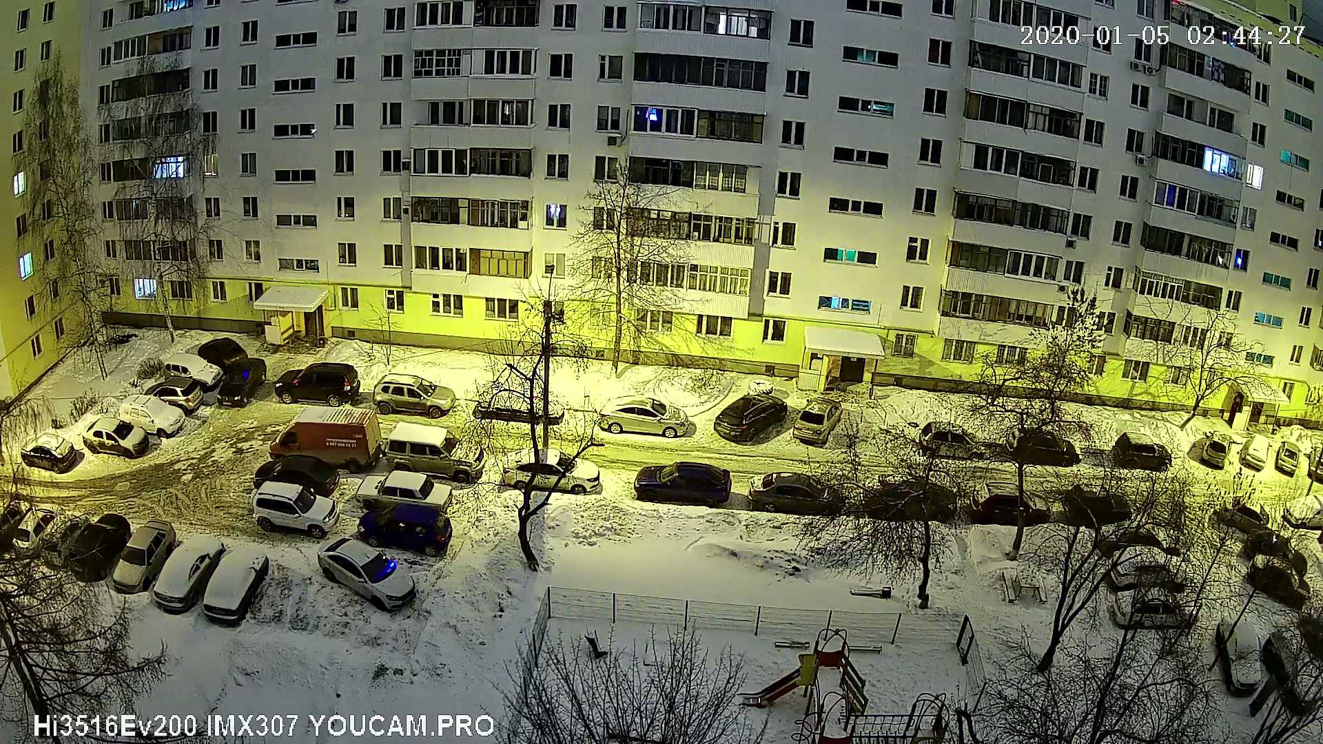

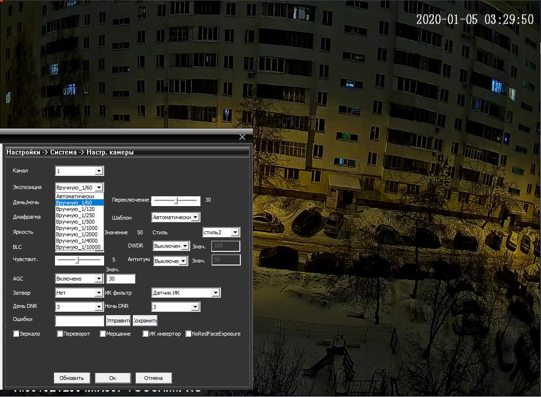

Там матрица светочувствительная 327, но ночью с одним фонарем 1/60 выглядит так, как на скрине. А вот диапазон у ХМ нельзя задавать.
Авто выставляет такую минимальную выдержку, чтобы освещение сцены было достаточным и если оно мажет, значит при более низкой выдержки будет темно и в очень ограниченных условиях изображение в итоге может быть лучше. Возможно если диапазон от минимальной до указанной может исправить положение, но все равно чудес при слабом освещении не бывает, или темно или мажет, тут больше тип матрицы решает.
Возможно в хиках как то по другом реализовано, было бы интересно посмотреть как оно при автоматической выдержке и нормальном освещении мажет лица.
Вот видео с движением https://yadi.sk/d/NzOrNR5_HqOLEQ освещение очень слабое, фонарь довольно далеко, но поскольку снег, освещенность получше. Человечки ходят плавно, не мажут, 25к/с.
