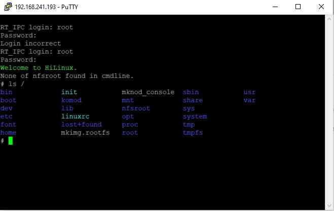

После входа через телнет, нас встречает Hilinux
Судя по содержимому каталогов удалось выяснить, что данная камера работает на чипе hi3518, есть файл с логинами и паролями, но они не подходят для подключения камеры, либо проблемы с самим ONVIF.

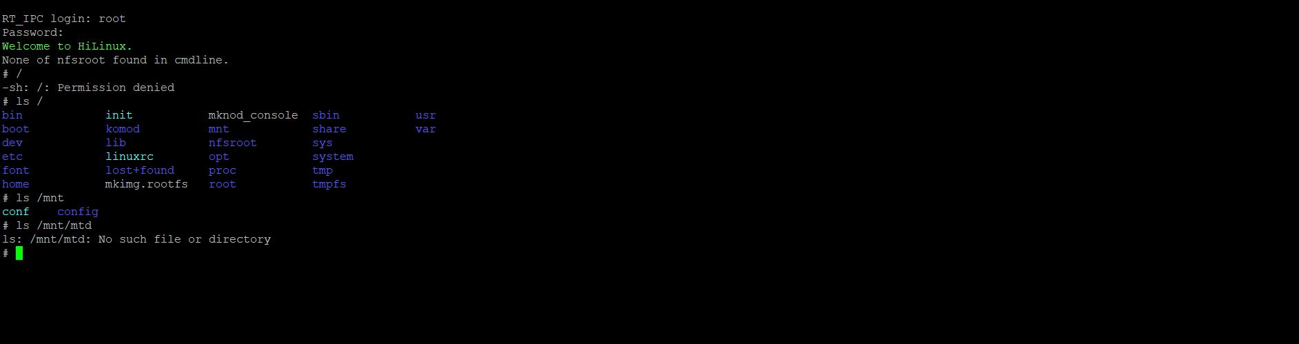

Черезз ODM сброс параметров не доступен.
Каталог /mnt/mtd отсутствует

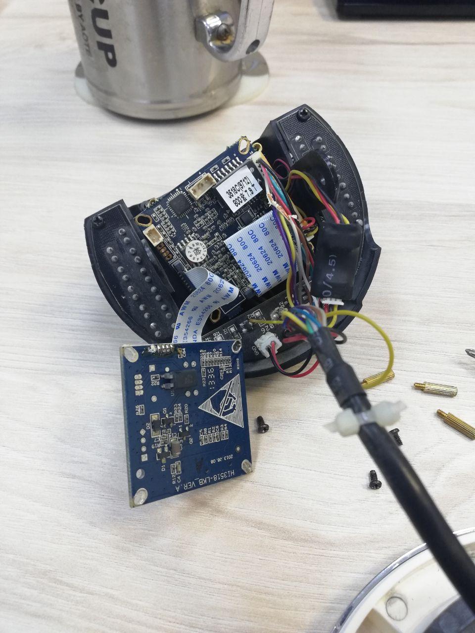

Возможно кто-то сможет опознать данную плату и подскажет как привести в чувство данную камеру :dash:
