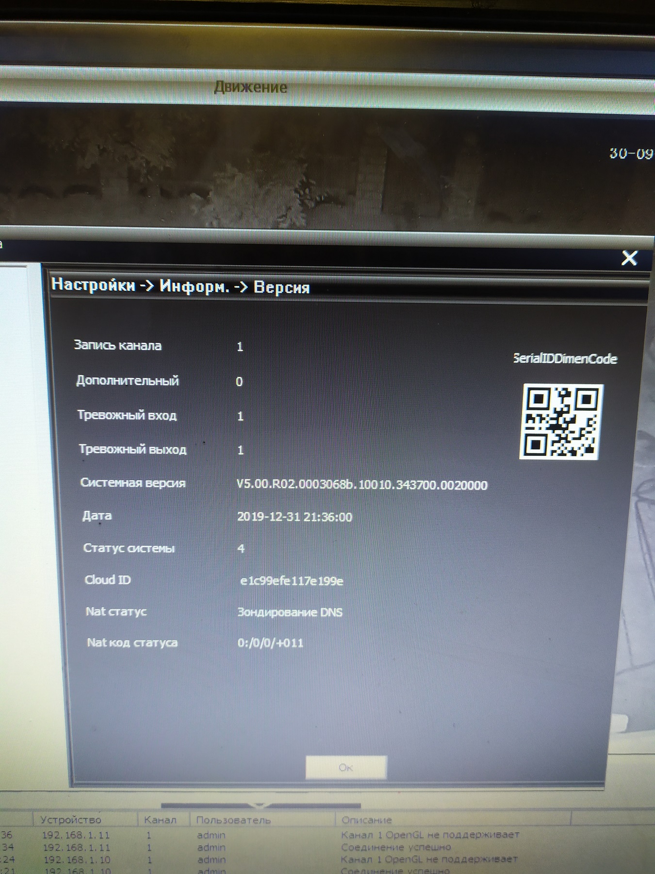

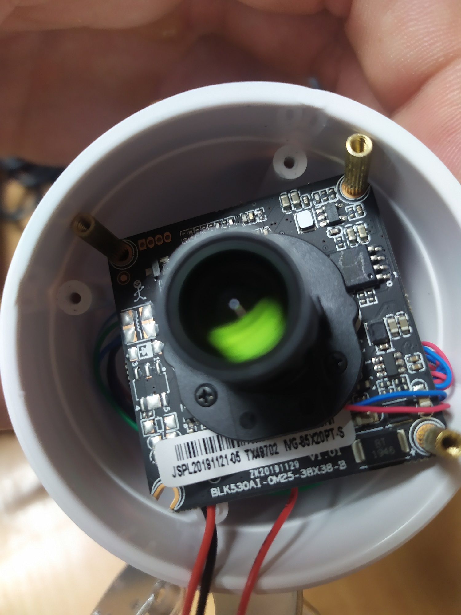

Здравствуйте. Не работает детекция по движению в камере с такой платой ivg-85x20pt-s. Все настройки проверены (другая камера которую заказывал ранее работает как положено). Версия прошивки указана такая v5.00.R02.0003068b.10010.343700.0020000. Дата 2019-12-31. Грешу на прошивку, но не могу никак найти нужную... Те что находил загружаются, но потом пишет ошибка загрузки.

Выпаял родную флэш память. Скопировал с нее прошивку и закинул на другую флэш и запаял. После этого смог програмно залить более новую прошиву, но детекция так и не заработала(

Актив Икс установил... Смог теперь зайти через веб интерфейс... События по движению появились, но видео писать так и не начала... Расписание составлено все верно... Если в шаблоне указываешь постоянную запись, то пишет. Откатил камеру на родную версию прошивки, ничего не поменялось.
