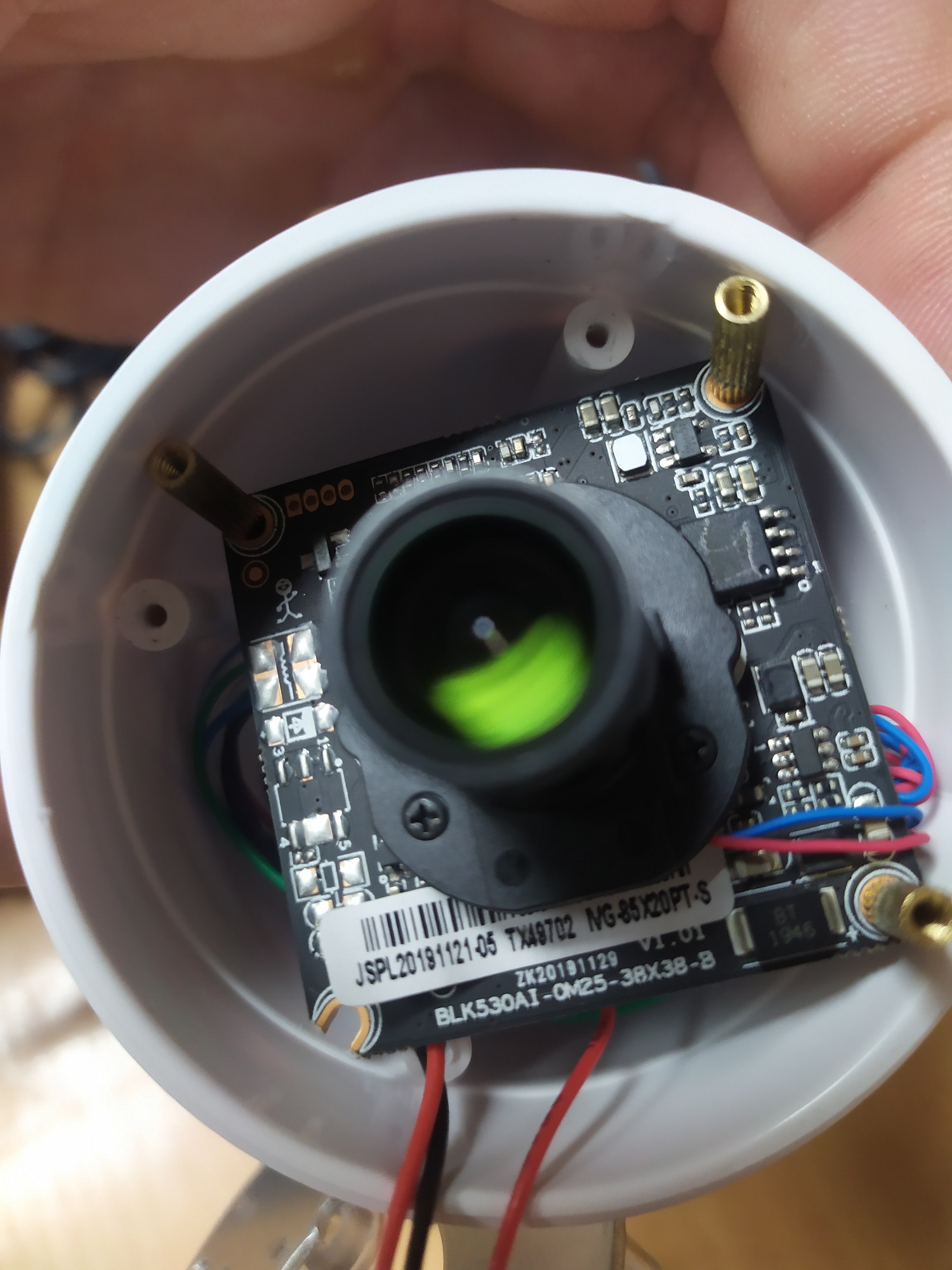

Здравствуйте. Не работает детекция по движению в камере с такой платой ivg-85x20pt-s. Все настройки проверены (другая камера которую заказывал ранее работает как положено). Версия прошивки указана такая v5.00.R02.0003068b.10010.343700.0020000. Дата 2019-12-31. Грешу на прошивку, но не могу никак найти нужную... Те что находил загружаются, но потом пишет ошибка загрузки.

может в детекции стоит галка на гуманойде? в этом случает только на движение человека реагирует.
Re: ivg-85x20pt-s не работает детекция по движению
Да все что было по настройкам перепроверил 100500 раз, да и перед камерой намотал не один километр проверяя разные зоны... Меня смущает то, что китаец как то без вопросов решил вернуть полностью сумму заказа, как будто в курсе что шлак продал...

Детекция движения не работает на камере или на регистраторе?

Выпаял родную флэш память. Скопировал с нее прошивку и закинул на другую флэш и запаял. После этого смог програмно залить более новую прошиву, но детекция так и не заработала(

АктивИкс установлен последний с камеры? Если нет, удалите АктивИкс и установите тот - который предложит камера.
Актив Икс установил... Смог теперь зайти через веб интерфейс... События по движению появились, но видео писать так и не начала... Расписание составлено все верно... Если в шаблоне указываешь постоянную запись, то пишет. Откатил камеру на родную версию прошивки, ничего не поменялось.
Выключите Human Detection активируйте Motion Detection.
