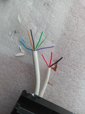

Такое дело, есть видеокамера - Optimus IP-E012.1(3.6)P, одна из самых простых. С ней приключилась беда - попала вода в гнездо питания и там все...в общем перестала работать. Обрезали, думали, что там классическая распиновка, ан нет, начали гуглить за что каждый провод отвечает. Из 4 пар одна пара, как мы поняли пошла на индикатор питания, а вот остальные 3 пары... информации не очень много по данному вопросу и она несколько разнится, поэтому
прошу совета и консультации, как, в нашем случае, правильно расположить провода, картинку прилагаю. Если кто-то обладает информацией пожалуйста, поделитесь.

Синий на оранжевую (бело-сний на бело-оранжевую и т.д.)витую пару(1,2), зеленые на зеленую(3,6), желтый на обе синих (4,5), серый на обе коричневые (7,8).
Ну и красный на +12в, черный на -12в.

В целом понятно, уточняющий вопрос: А сиреневый к какому проводу пойдет?
Re: Проблема с кабелем IP Optimus PoE
Сообщение AlienP666 » 06 ноя 2020, 06:52
Сиреневый - скорее всего коричневый, не проще камеру разобрать и посмотреть распиновку внутри?

-Камеру я конечно разбирал, но без опыта не все кажется сразу понятным. Понятно, что Гугл/Яндекс в помощь и в чем-то проясняет ситуацию, за что какие разъемы отвечают.
-Идея разобрать старый разъем тоже мне сразу в голову пришла, но он же в резине и...я несколько перестарался, когда пытался докопаться до истины.
Как я понял основной разъем, пока разбирал. Всего 4 пары: 2 пары это передача данных/сигнала, одна пара питание и одна пара шла на зеленый индикатор, по сути тоже питание. Когда обрезал, вот и тупанул, цвета-то не совсем стандартные.
Позволю себе еще один вопрос, если я куплю обычную розетку RJ-45 я ведь смогу ей заменить бывший основной разъем?

Сиреневый это на лампочку активности сети. В общем никуда.

А можно для совсем начинающего фото RJ-45 которое получилось или эти провода от камеры по номерам перечислить?

Светло-синий 1
Синий 2
Свето-зеленый 3
Желтый на 4 или 5
Зеленый 6
Серый на 7 или 8
Правильно?

У меня получилось так: коннектор RJ-45, смотрим, как обычно обжимаем ножи коннектора на себяИзображение
1 Бел/зеленый
2 Зеленый
3 Бел/синий
4 пусто
5 Белый (серый)
6 Синий
7 пусто
8 Желтый (оранжевый)

Совсем меня запутали))
Получилось все наоборот.
Я тоже аккуратно пытался разобрать штекер и кое что осталось на клеммах
Если идти в обратном порядке имея ввиду RJ-45
синий
слетло либо синий либо зеленый
Жёлтый
Зеленый
