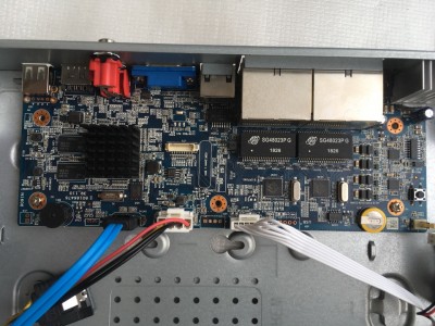

Добрый день У меня случилась беда После грозы отвалились все 6 камер подключенных по POE и сам LAN регистратора При этом рег работает со своим монитором Камеры проверил по отдельности тоже работают.
Видимы перегораний на плате Dahua NVR4108HS-8P-4KS2 нет.
Думаю вышли из строя Четырехпортовый сетевой трансформатор SG48023PG 2 штуки
и микросхема самого LAN S16503 G
Прошу вашей консультации

Гм. Вот не зря тут аксакалы советуют отдельный POE-свитч ставить, а не брать регистратор со встроенным свитчем.
Думаю, трансформатор живой. А вот чип, скорее всего, сдох.

Регистратор работает Загружается !!!!! Но сети совсем нет никакой По всем портам Чип это который под черным радиатором Он что наполовину что ли выгорел ???????

Если не работает даже сеть самого рега, то вряд ли удастся восстановить, энтузиаст может конечно покопаться пару дней, заменить микросхемы и то не факт что получиться, но коммерчески проще новую железку купить, но на этот раз с отдельным РоЕ коммутатором.

Подсветка не работает на всех камерах Все оборудование внутри здания Розетка питания рега с заземлением!!!!!
Вообще все ланы перестали работать Когда любой подключаешь к свитчу светодиод не горит не на свитче не на реге
Удивительно что роутеру к которому рег был подключен по лану вообще ничего Щас поставил резервный такой же рег и подключил к тому же роутеру и порту роутера все прекрасно работает!!!!!
