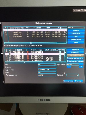

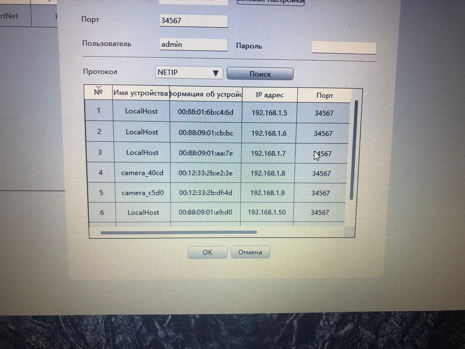

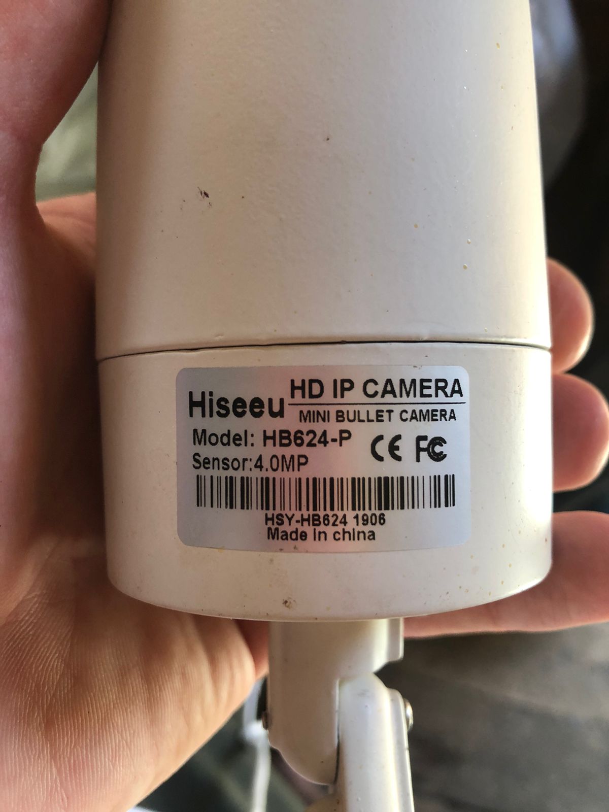

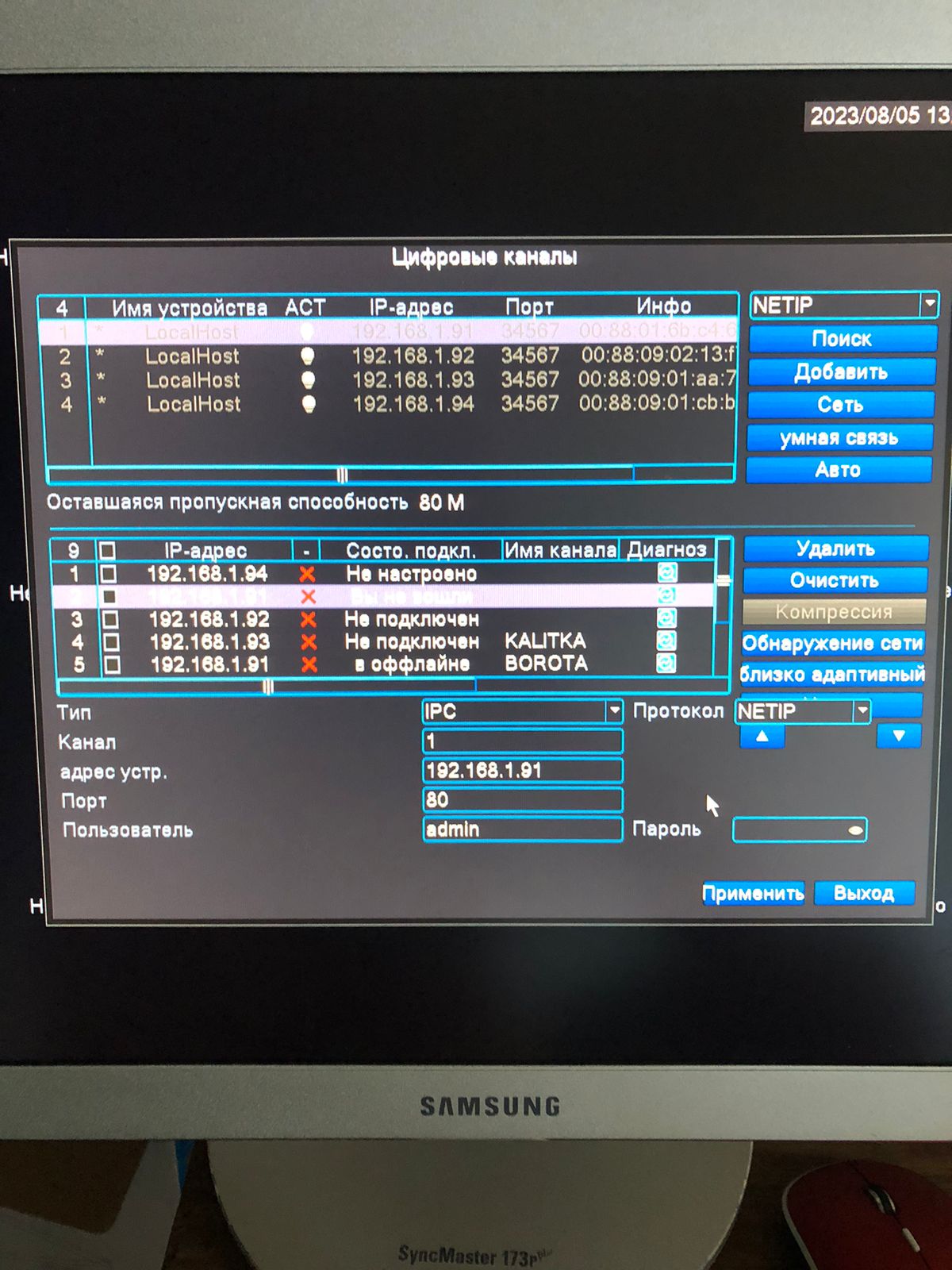

Добрый день, господа. Ситуация следующая. Стоял комплект от Hiseeu на 4 камеры . куплен был в 19 году. все работало без особых каких то проблем. потом начал потихоньку добавлять камеры. по итогу стало всего 7. 2 камеры вот таких https://aliexpress.ru/item/100500488998 ... 2345942889 , остальные на 4 мепикселя. Подключил какое то время все работало, потом начались отвалы камер. понимая что проц не тянет новые камеры, приобрел новый NVR https://aliexpress.ru/item/32859484277. ... 6660519603 / и тут начались танци с бубнами , регистратор видит все камеры , добавляет их и выдает что нет подключения, причем только к старым пяти камерам, новые камеры подключились и работают. конфликта IP нет, питание есть, ик подсветка ночью работает. а подключаться никак не хочет. и в ручную пробовал добавить и авто и все напрасно. сейчас не на даче и доступ к NVR есть только через проку VMS. через нее тоже все камеры видит , а не добовляет.

2 камеры с ip 192.168.1.8 и 9 работают , остальные не хотят

Снизить разрешение, сменить протокол пробовали?

к камерам нет подключения, как снизить то!

На этапе подбора оборудования, ну да это и не важно уже. Теперь только экспериментировать. Пробуйте протокол на Onvif менять, пробуйте в камере в её морде менять настройки на более низкие ( если возможно). В обход рега пробуйте картинку смотреть.
