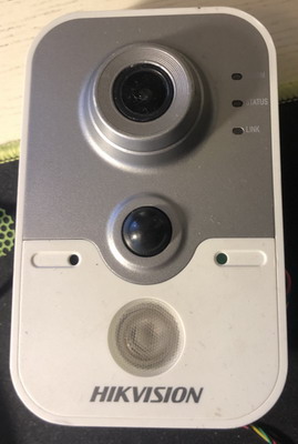

Купил с рук DS-2CD2432F-I(W)
При подаче питания загорается верхний красный светодиод Alarm и ИК подсветка.
Так и продолжает гореть, не переходит в рабочий режим.
Usb-uart подключил, но в логах не силен, как бы понять суть проблемы?
Сделал 2 лога, с подключением к роутеру и без.
SADP не видит камеру.
Обращался в тех. поддержку, единственное, что они сказали, это то, что она не Ростелекомовская и попробовать прошить..
Логи читать не умеют..
Буду благодарен за любую помощь..
Желательно понять проблему, все-таки шить или не поможет? Кто-то не советует прошивать...
