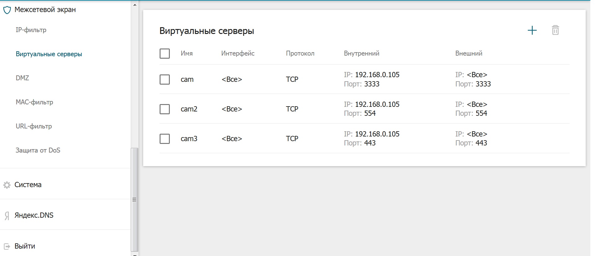

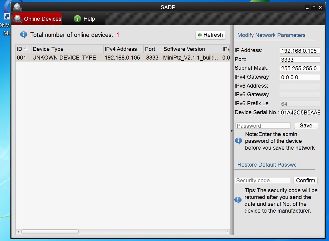

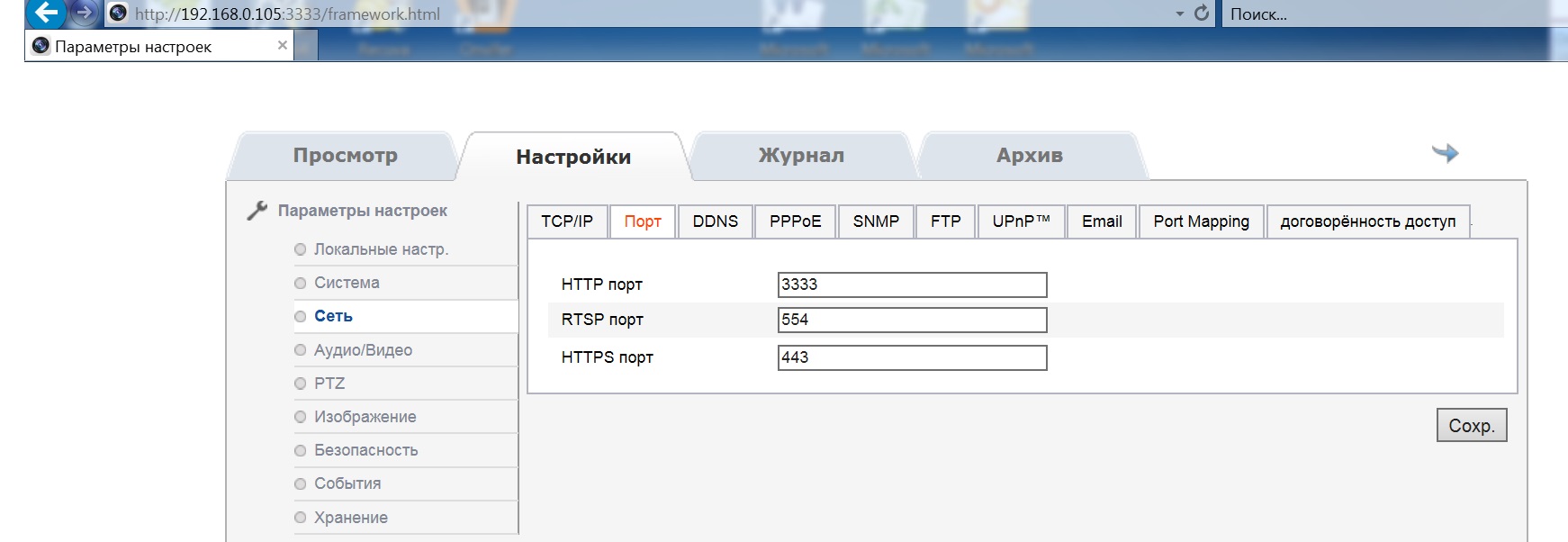

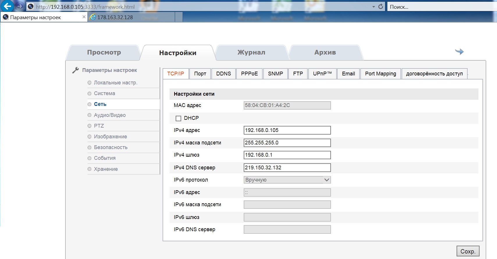

Ребята мне нужна ваша помощь. Приобрел IP камеру на АЛИ https://ru.aliexpress.com/item/1080P-Full-HD-Outdoor" onclick="window.open(this.href);return false;….0.539633edUOGIp0. Не могу её настроить так, чтобы к ней подключаться через смартфон и управлять ею. Что я только не делал. И порты пробрасывал и все уже приложения перепробовал. Что я делаю не так? Вобщем хочу подключаться к ней, когда меня не будет дома. На IP адрес заходит только через WI-FI или на компе через роутер. А через телефон не получается зайти. Прикладываю скриншоты.

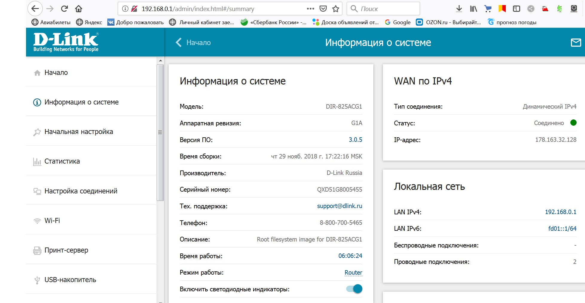

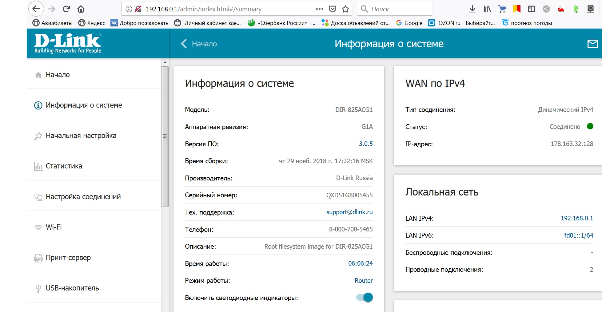

Настройки и проброс портов совпадают. Только есть ли белый статический ip от провайдера?
В состоянии роутера указан динамический белый. Нужно заказать статический и в настройках программ для телефона указывать именно его, либо использовать сервисы типа облака или dyndns.
