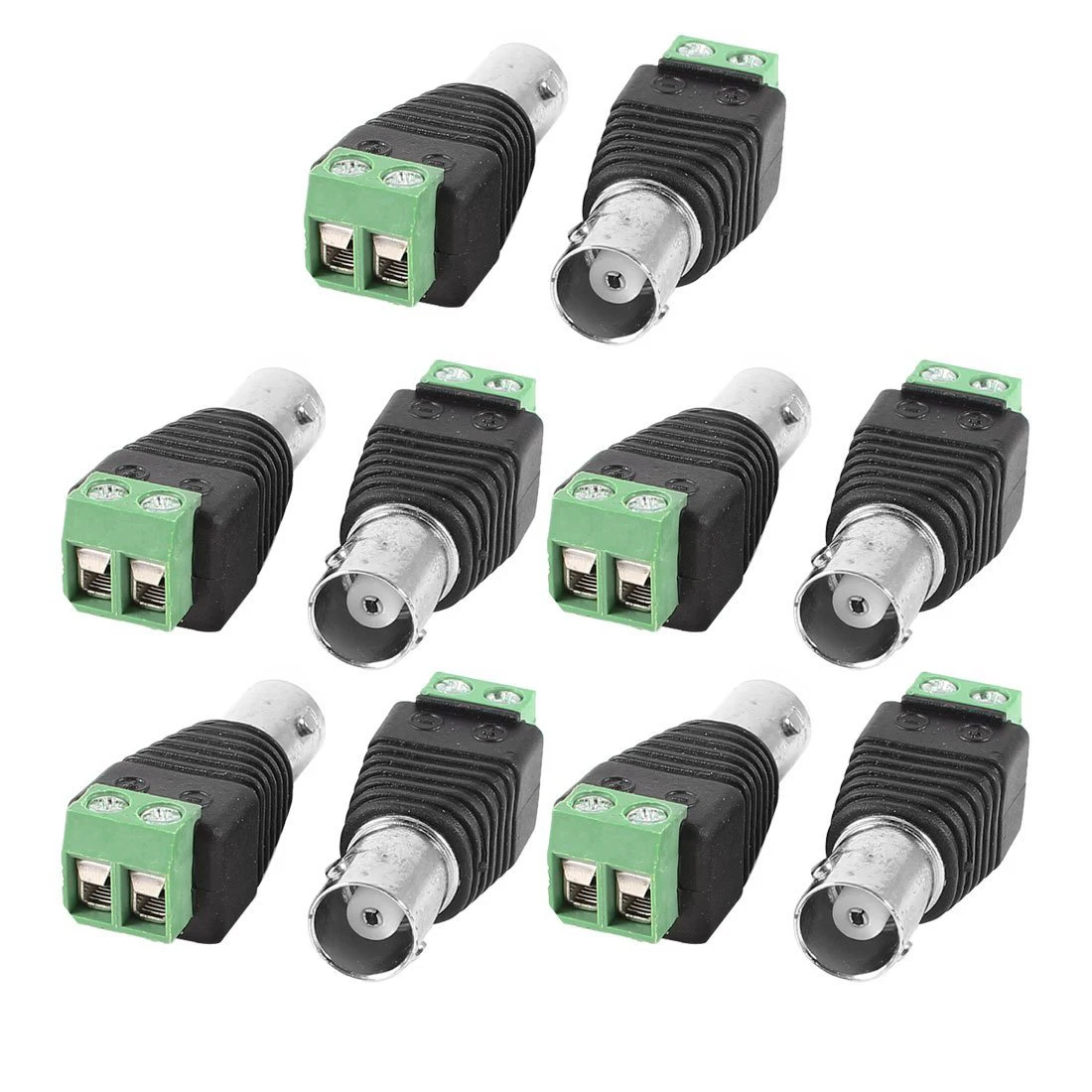

А как балуны то подключать к такому? Отрезать bnc?
777SkiF777
- Сообщения: 811
- Зарегистрирован: 23 мар 2021, 15:09
Re: Чб изображение с подьездной камеры
Ну явно не без дополнительных гаджетов используете?
А у какого соседа нормально, если у Вас на всех одинаково плохо?
Можете обрезать, а можете использовать переходник.
