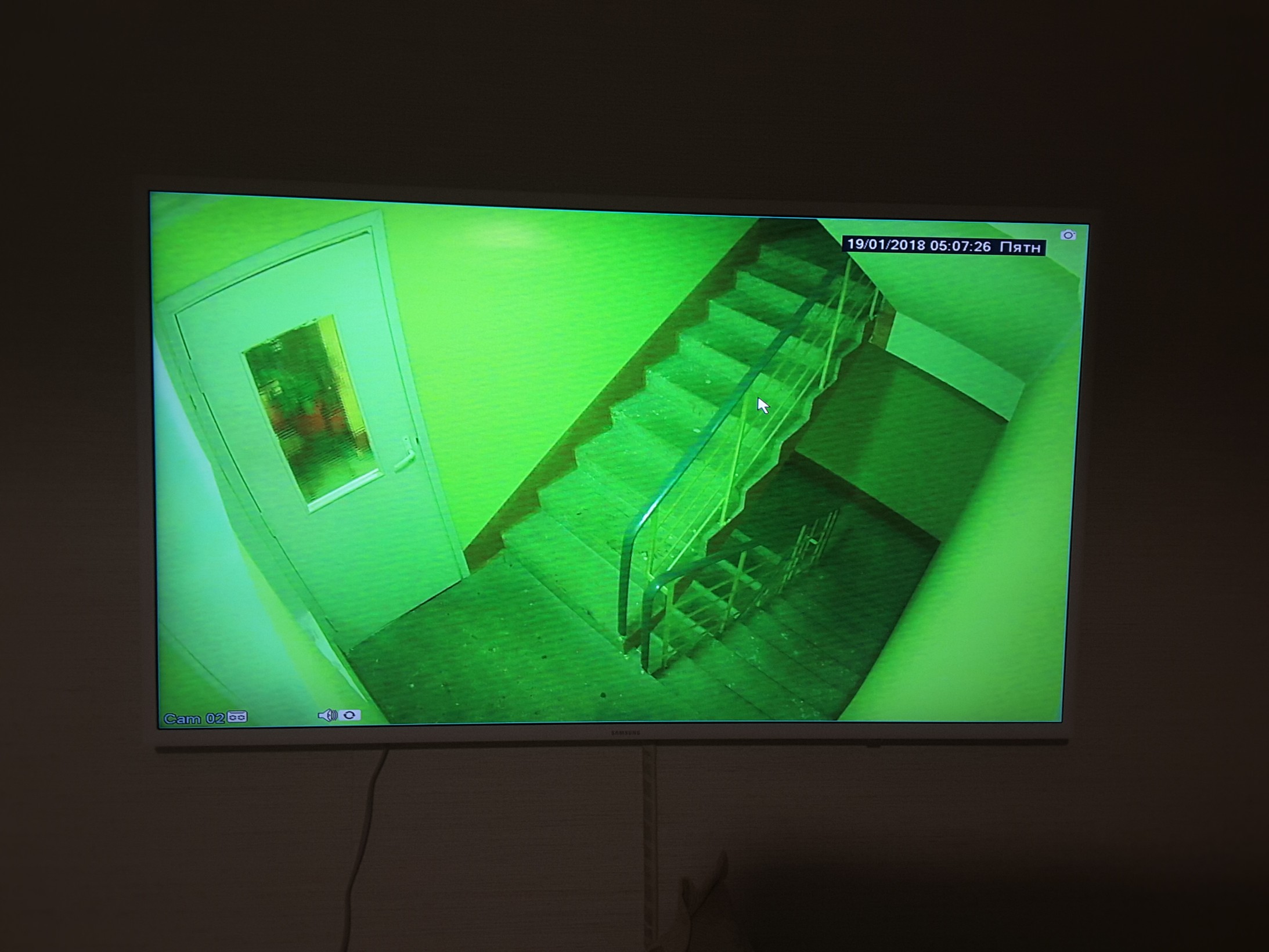

Помогите пожалуйста, поставил купольную камеру на лестничной клетке Dahua HD-HAC-HDBW1200RP-VF-S3 ,рядом с батареей,провод через стену сразу а регистратор идет. Меньше метра. На экране картинка появляется, но вся зеленого оттенка! качество отвратительное и небольшие помехи в режиме HAD черно белого цвета. Режим TVI не работает, на авто то же помехи как и на CVI. При подключении дома, все отлично! Может ли батарея портить сигнал??! Хотя диапазон температур камеры, что то около от +40 -40. Перепробывал все кабели и UTP и Coax ничего не помогает, дома показывает отлично на лестничной клетке болт. Нервы на пределе!! :%)

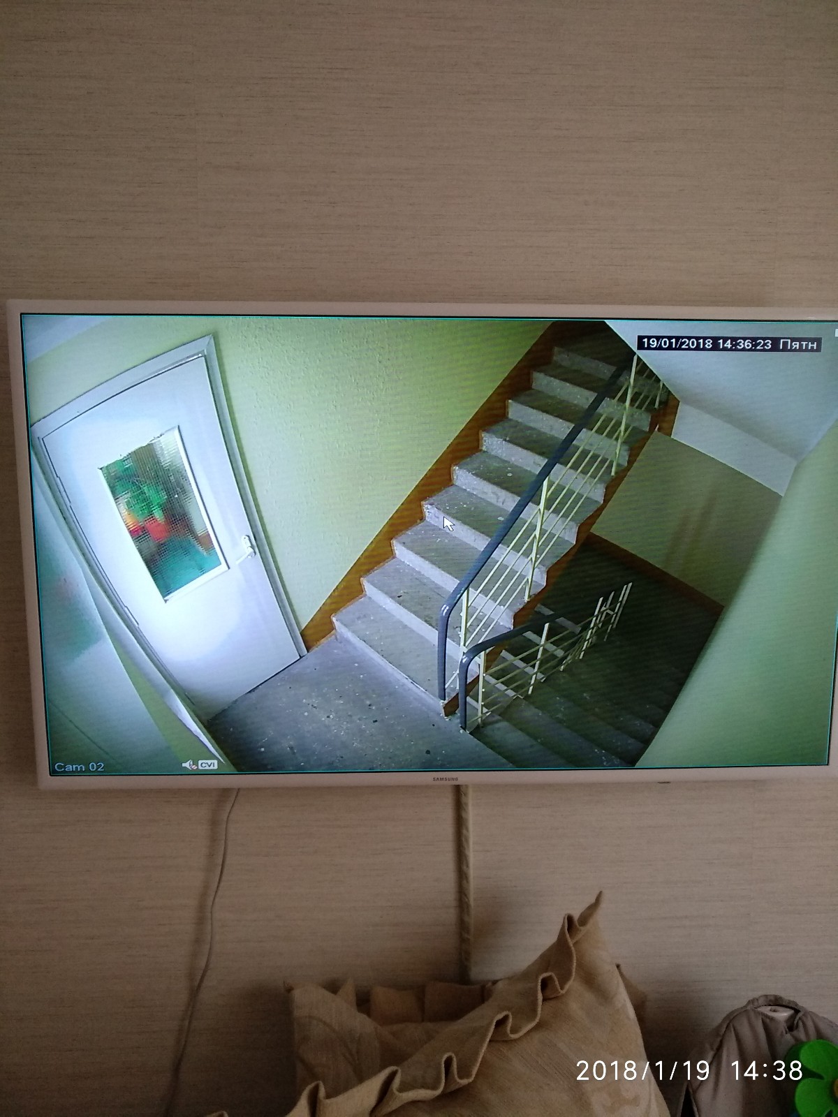

В общем мистика! Начал просматривать камеру, как только на улице стало светлее, картинка стала лучше, зеленый свет исчез. Цвета стали лучше, но на картинке полосы. Я повыкручивал все шурупы, ничего не изменилось.

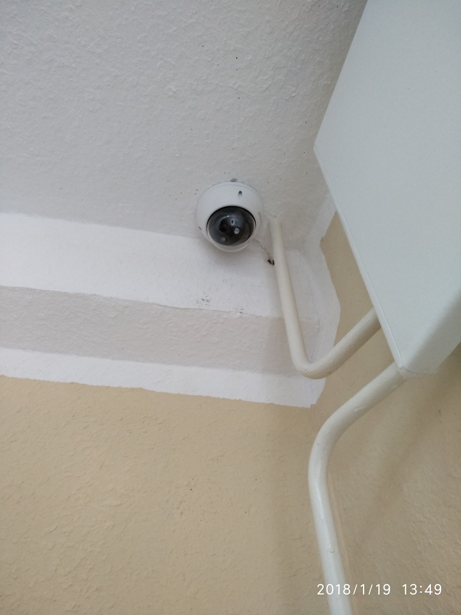

Вот тут она висит
Вот картинка на экране днем, видны полосы.
Вот так она показывает вечером

Отличный мраморный цвет!
Сообщения: 13962
Re: Зелёная картинка на камере Dahua
Сообщение kROOT » 19 янв 2018, 22:14
Я бы даже сказал ИЗУМРУДНЫЙ.

В другом месте отверстие в стене не сделать?

Если бы цвет был ближе к фиолетовому, то симптомы как будто ИК фильтр убрался, но камера не перешла в ч/б режим. На днях застрявший ИК лечил ударом рукоятки отвертки по камере. :smile:
