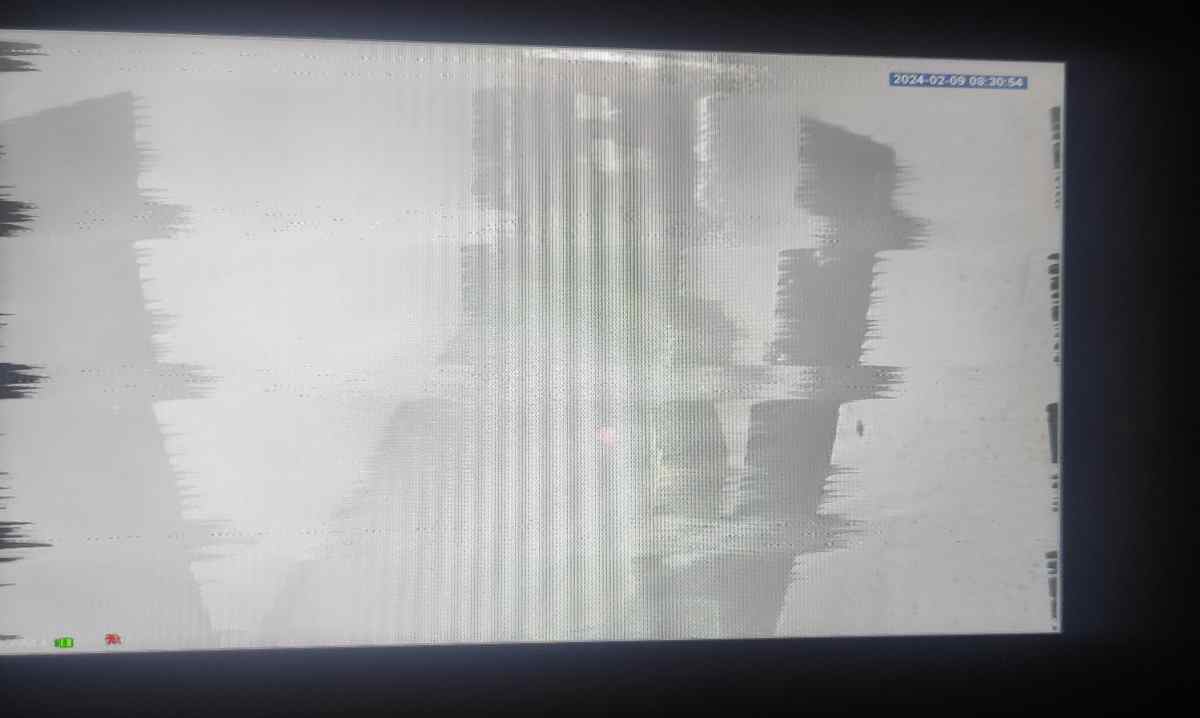

Изображение с камеры то нормальное, то с рябью. В помещении освещение с датчиком звука, а регистратор стоит на записи по движению. Освещение включается по любому шуму. Соответственно регистратор воспринимает это как движение и включает запись. Не представляю что делать...

Сначала делим две проблемы, чтобы не в кучу. Смотрим разъемы и заземляем или изолируем камеру от основания, не знаю на чем она стоит. С детекцией будет сложнее...

Камера прикручена к стене. Направлена в помещение (общий коридор). При перезагрузке регистратора всё нормально. Но через некоторое время, когда свет то загорается, то гаснет, датчик движения в регистраторе (чтобы не записывать всё подряд), начинает срабатывать намного чаще, чем раньше, когда на светильниках не было датчиков звука. И такое ощущение, что именно частота срабатывания и ещё включение ИФК датчика (практически цикл вкл/вкл коридорных светильников 1-3 мин. - включаются от любого шума). Может попробовать включить режим непрерывной записи? Без записи по движению?

Ну вот опять вы теплое с мягким смешиваете. Помеха - это помеха. Датчик движения - это датчик движения. Никакого взаимного влияния друг на друга они не оказывают и точка. Лечение помехи я уже выше написал, но после ваших дополнительных показаний, после проверки разъемов, следующим действием ставлю замену блока питания камеры.

Блок питания для камеры рабочий и с запасом по амперам. Питается от него и сам регистратор, и камера.
Попробую поменять провод - удлинитель.

Интересно, на этой камере вообще хоть когда-то что-то видно, когда например нет помех?
Отдельно искать и исключать причину помех, отдельно перевести на постоянную запись, но в моменты включения и выключения освещения на несколько секунд камера будет слепнуть.
