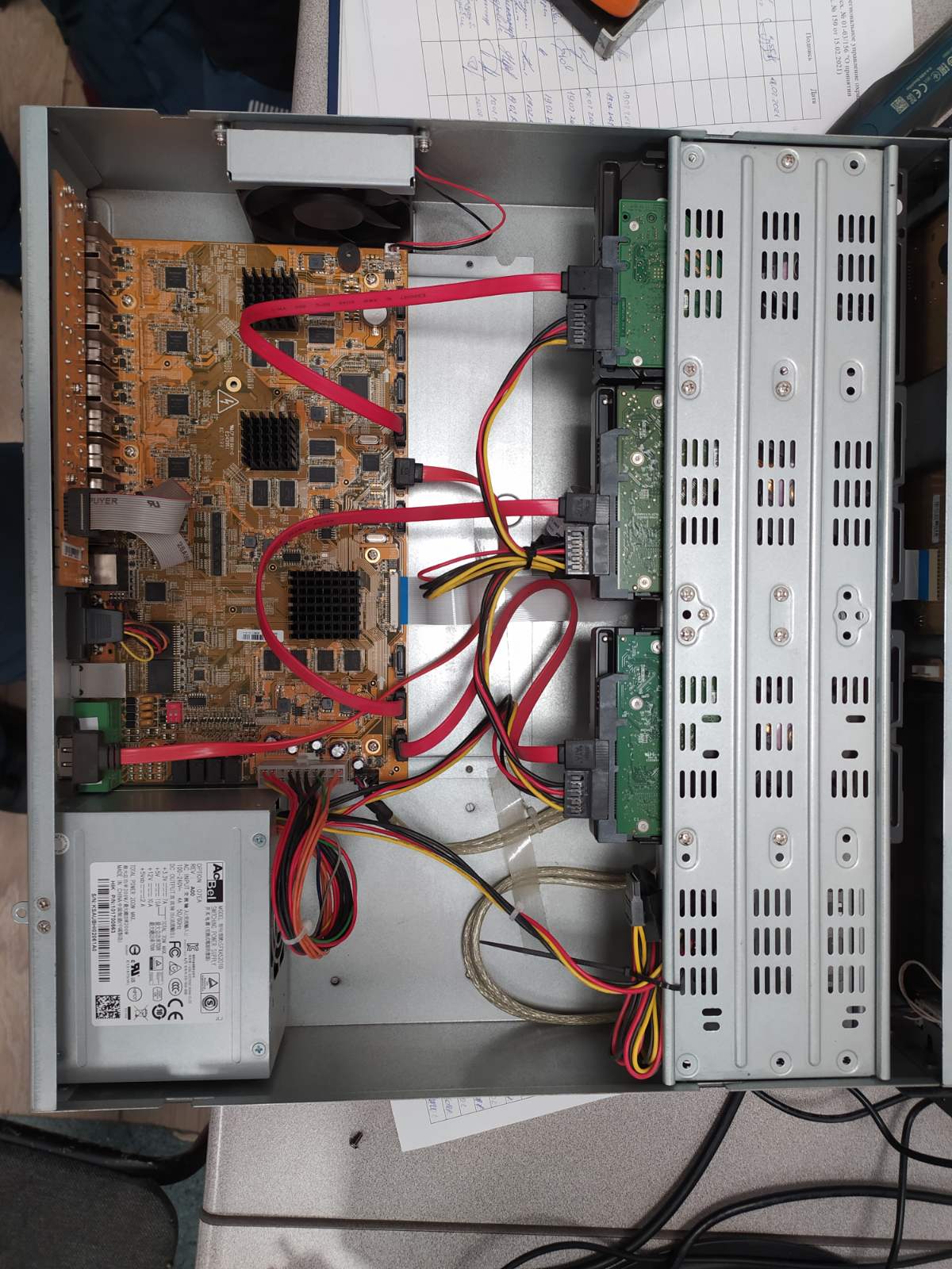

Да, именно, которые встали на их место перезагружаются.
источник бесперебойного питания СИПБ6КД.9-11, СИПБ1КА.8-11,
модуль батарейный "БМСИПБ6-10КД
Дисков стоит три SEAGATE 4TB, и два WD по 2 TB
Ночью светят светодиодные прожекторы, не ИК, просто световые прожекторы. Установленные рядом с каждой камерой на одной мачте.
Пробовали днем включать эти прожекторы, рег не перезагружается днем не зависимо включены прожекторы или нет.
