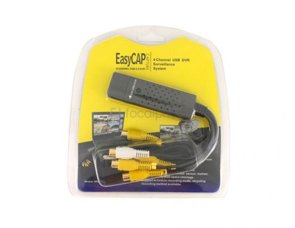

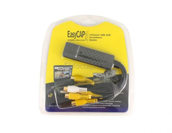

Приобрел такую штуку
310846496_4_644x461_adapter-easycap-4-kanalnyy-4-vhoda-usb20-dvr-kamery-videonablyudeniya-elektronika.jpg
, подключил тормозит изображение,сейчас работает в аналоговом режиме через тв тюнер , как перевести в нужный режим что бы заработала через эту приблуду ?
AHD Mode
TVI MODE
CVI MODE
CVBS MODE
Сообщения: 11324
Re: MHD видеокамера Atis AMW-1MIR-20W/3.6 как подключить к к
Сообщение GenaSPB » 25 мар 2018, 15:35
Только CVBS.

Сообщение accept32 » 25 мар 2018, 17:47
GenaSPB писал(а):Только CVBS.
в этом режиме если подключаю через DVR изображение зависает ,
Сообщения: 13905
Сообщение kROOT » 25 мар 2018, 18:34
это потому что девайс отстойный.
NeiroN
Сообщения: 475
Сообщение NeiroN » 25 мар 2018, 23:50
Да эта камера будет только через DVR работать - надо было IP камеру брать. И вообще камера выбирается в зависимости от задачи.
