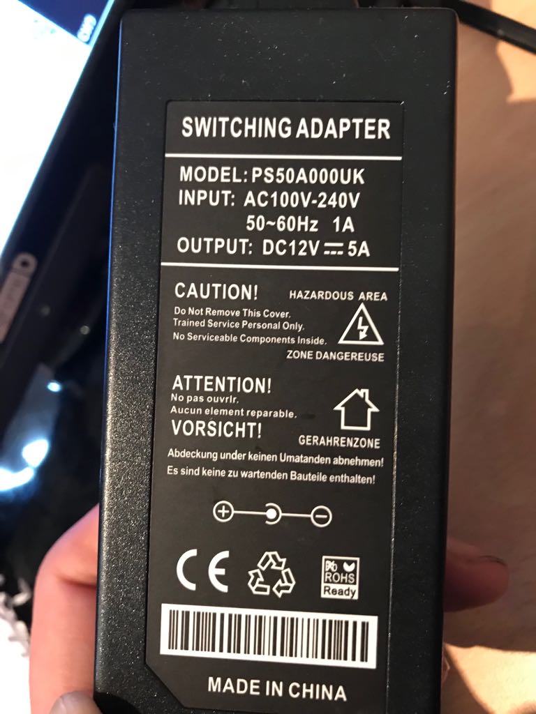

постараюсь разом ответить на все вопросы. заранее благодарю за советыkROOT писал(а):Очевидно проблема в увеличении потребляемого тока при включении подсветки.
Надо замерить напряжение на камере при включении подсветки, должно быть не менее 9 вольт.
Может при увеличении потребляемого тока начинать шуметь БП и давать помехи, проверяется подключением питания только на 1 камеру и лечится заменой или увеличением числа БП.
По каким парам как подключены камеры?
в общем все камеры пущены через UTP, как я уже говорил. подключены посредством BNC балунов.
с камерами шли два блока питания с шнуром по 4 камеры на каждый ( в смысле по 4 выхода питания)
2 камеры пущены по одной витой паре (то есть 2 видео 2 питание и соответственно две вторые пары два видео и два питание)
остальные камеры пущены отдельно витой парой, но задействовал только по одной паре сигнал и питание)
расстояние от камер до блока питания от 35-40 метров.
выкладываю фото блоков питания и ТТХ камер.
полагаю, что в силу малого сечения кабеля сопротивление слишком высокое. соответственно потеря по питанию.
заметил еще одну особенность. в некоторых случаях страдает четкость изображения, но надеюсь это как следствие отсутствия нормального тока.
подскажите , стоит ли ставить отдельно блок питания с отдельным выводом на каждую камеру или лучше дополнительно кинуть провод с сечением 0.5 отдельно для каждой камеры для усиления тока?
еще раз спасибо всем за совет и отзыв. не судите строго. приходится учиться на своих ошибках.
