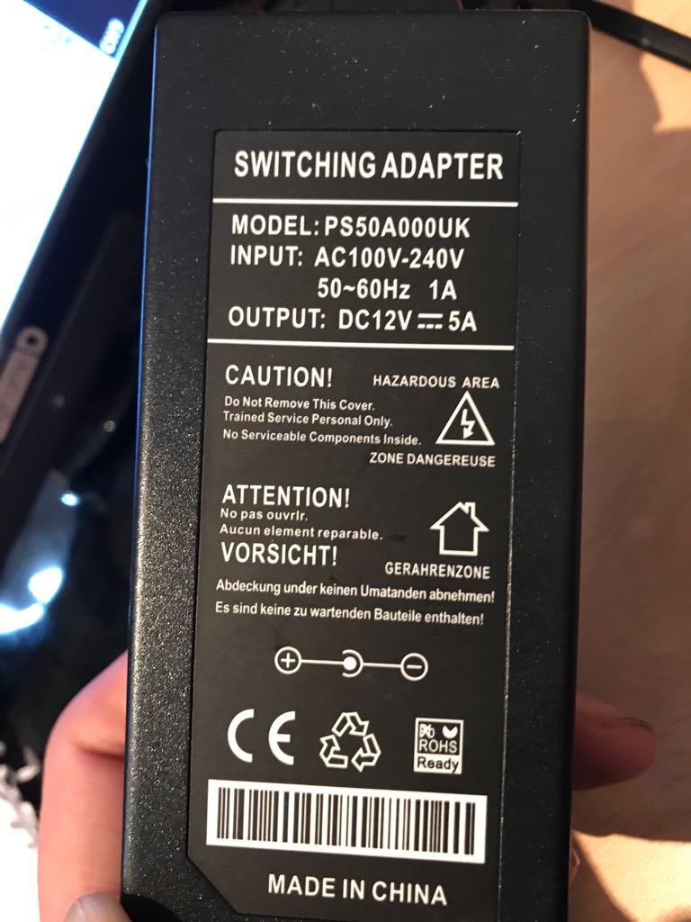

в общем все камеры пущены через UTP, как я уже говорил. подключены посредством BNC балунов.
с камерами шли два блока питания с шнуром по 4 камеры на каждый ( в смысле по 4 выхода питания)
2 камеры пущены по одной витой паре (то есть 2 видео 2 питание и соответственно две вторые пары два видео и два питание)
остальные камеры пущены отдельно витой парой, но задействовал только по одной паре сигнал и питание)
расстояние от камер до блока питания от 35-40 метров.
выкладываю фото блоков питания и ТТХ камер.
полагаю, что в силу малого сечения кабеля сопротивление слишком высокое. соответственно потеря по питанию.
заметил еще одну особенность. в некоторых случаях страдает четкость изображения, но надеюсь это как следствие отсутствия нормального тока.
подскажите , стоит ли ставить отдельно блок питания с отдельным выводом на каждую камеру или лучше дополнительно кинуть провод с сечением 0.5 отдельно для каждой камеры для усиления тока?
еще раз спасибо всем за совет и отзыв. не судите строго. приходится учиться на своих ошибках.

- Сообщения: 13824
Re: В ночное время гаснут камеры. Либо работают только некот
на 40м видимо одной пары питания мало, но проверить можно легко, как я писал выше - отключить питание от части камер снизив нагрузку на БП, использовать 2 пары на питание, где это возможно.
а мутная картинка, так это же аналог! нужны честные пиксели - ставьте айпи. аналог даже коротким кабелем честные 5мп не дает.

Так замеры все решают. Если у камеры проседает питание, надо отдельный кабель. Если при отключении части камер для снижения нагрузки восстанавливается картинка, значит БП.
У аналога такая зависимость, что чем ниже разрешение, тем больше кадров/сек, соответственно мутная картинка на 5мп например 6к/с, суммарно будет хуже, чем 2мп 15к/с. И если для 2мп большой выбор разных матриц под нужную сцену, то для 5мп вариантов почти нет.
