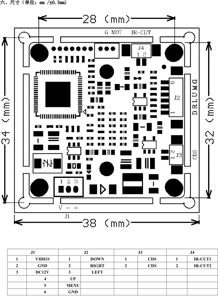

Если внутри плата такая и нет выведенных проводков:
то замыканием контакта AHD/CVBS и GND

в камере такая плата
Сообщения: 13923
Re: как переключить AHD камеру в аналоговый режим?
Сообщение kROOT » 16 ноя 2016, 12:49
тогда это 322, похожа на такую плату с 6 пинов коннектором.
если есть устройства, понимающие AHD, то замыкая контакты джойстика с землей, заходим в меню и меняем формат вывода, он там должен быть.
на некоторых платах формат переключается удержанием на несколько секунд джойстика в каком то боковом положении, так что, если нет возможности подключить камеру к экрану, то надо замыкать G и какой то из L-R-U-D

на плате 6-пиновый разъём (фото выше)

Вот найди и закороти вывод left и gnd при включённой камере на 8 секунд.

Помогите перевести камеру в аналоговый режим. Фото платы.
Сообщения: 13923
Сообщение kROOT » 30 ноя 2016, 15:01
amigo писал(а):Помогите перевести камеру в аналоговый режим. Фото платы.
если только G+Key замкнуть. а вообще такое рандомное замыкание разъемов может привести к сжиганию платы.
