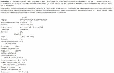

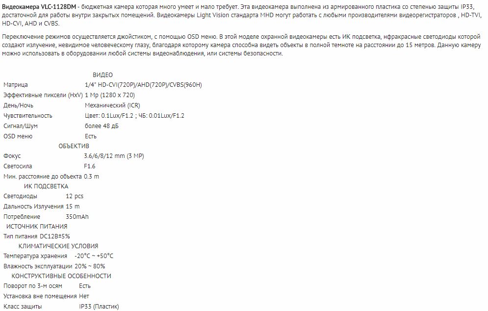

Купили камеру "видеокамера LightVision VLC-1128DM (AHD/CVI/TVI/CVBS)" - купили. Когда подключаю к домофону и нажимаю интерком то ничего не показывает.
12 вольт при нажатии интерком поступают на камеру. Подключал таким способом;красный +, черный -, желтый на видео, а белый посадил на минус (черный провод) возле домофона и экран (тоже минус) камеры. Что я делаю не так? Может нужно ставить дополнительно блок питания на камеру? Благодарю за любую подсказку.

Для начала проверьте, переведена ли камера в режим CVBS.

Перевел камеру в режим CVBS дома на подключенной к телевизору и все заработало. теперь вопрос выдержит ли блок питания, встроенный в домофоне? Камера при работе днем потребляет 0.04 а ночью 0.15 ампера.
