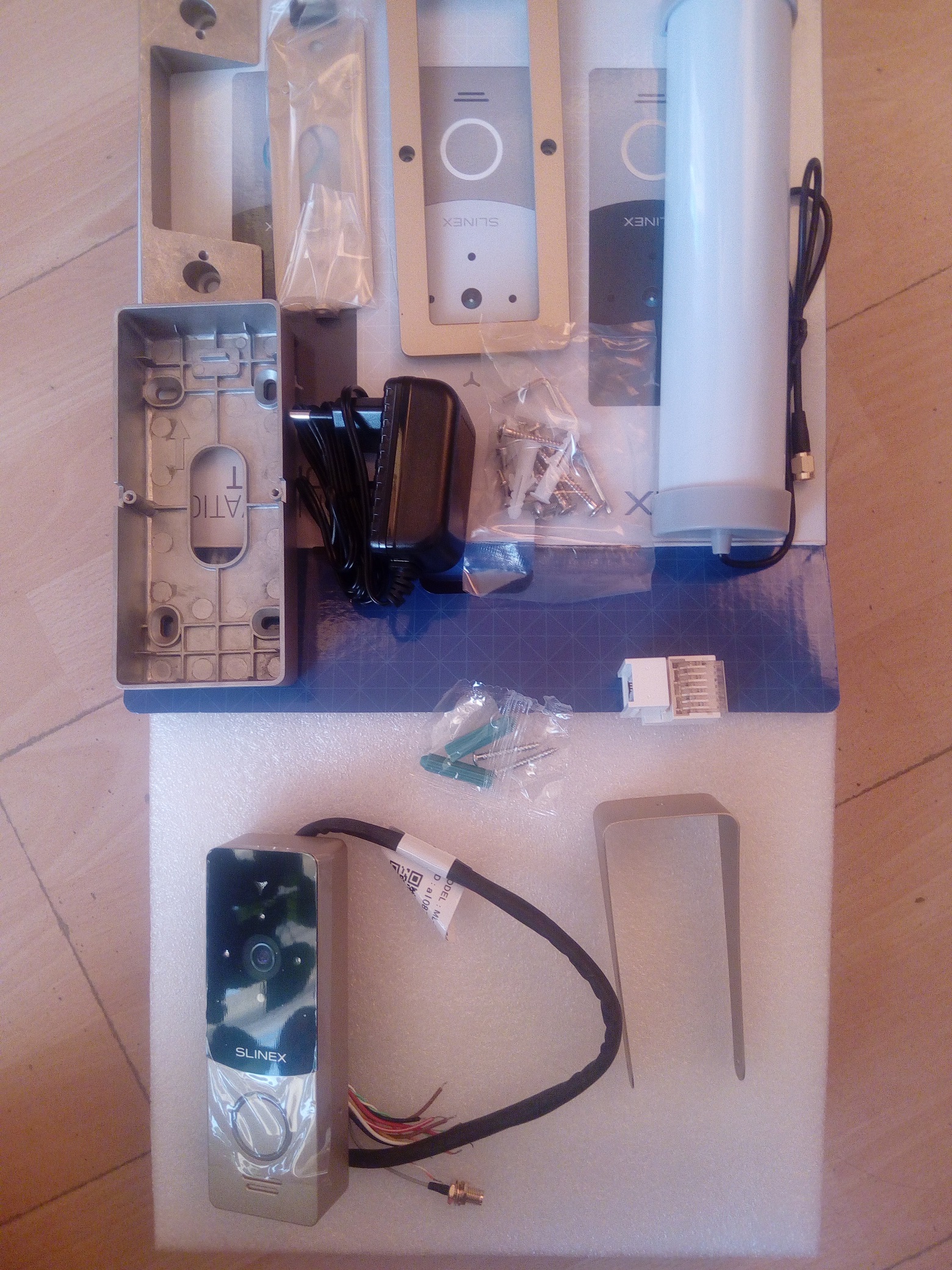

В поисках адекватного IP домофона взял Slinex ML-20IP. Комплект поставки впечатляет, еще больше впечатляет Wi-Fi антенна! :D

Куда втыкать заявленную поддержку SD карты не нашел. Особенность ее в том что она может работать и с IP панелями и с обычными аналоговыми мониторами, по четырех проводке.

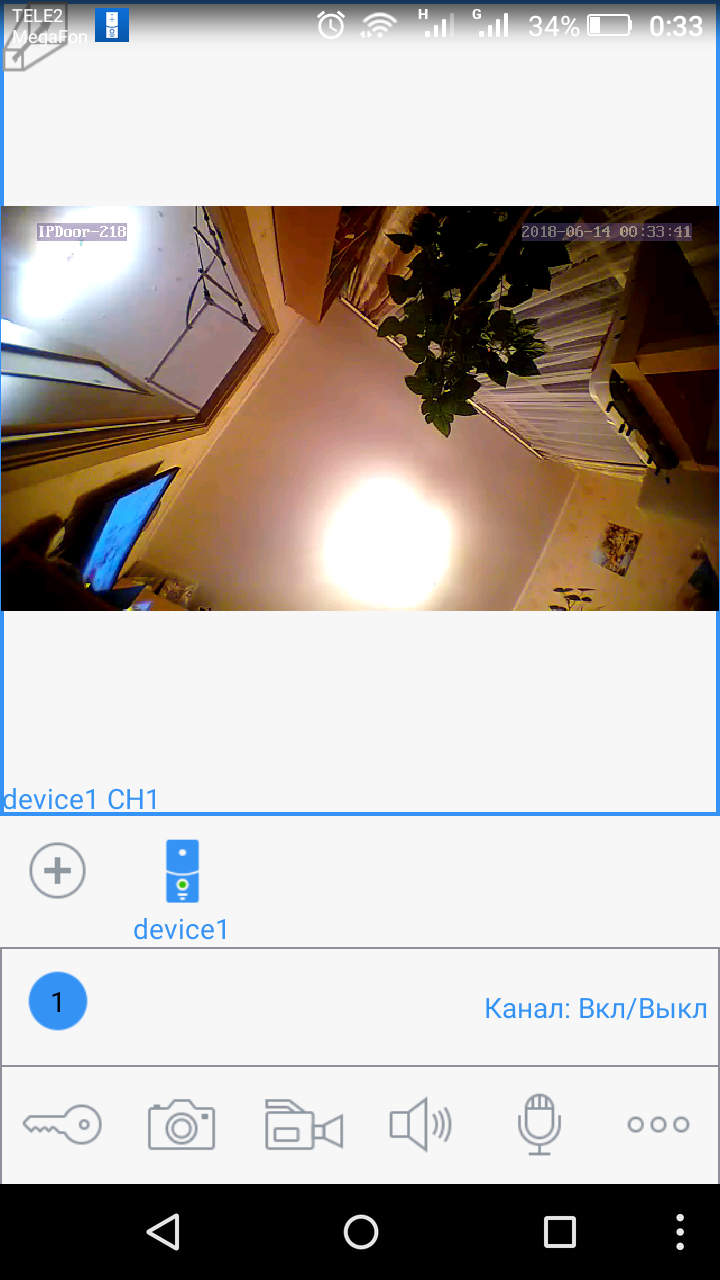

Мобильное приложение аскетичное
Добавить панель можно как по IP, так и по UID через какой-то облачный сервис. Push уведомления будут приходить только при добавлении по UID, но при этом существуют сильные задержки как с голосом так и с картинкой. Так-же push придут только при условии что ни кто в данный момент не подключен к панели. На android телефонах бывают слетают настройки подключения, при этом так-же самопроизвольно восстанавливаются, само сабой в этот момент ни каких вызовов не придет. На IOS такого не замечено.
В целом не плохая панель, пока не начинать пользоваться Push уведомлениями.

Выносная антенна просто - адъ...Хорошо что я её людям не советовал...

Разъем под SD оказался внутри панели, но что-бы до него добраться надо сорвать гарантийную пломбу. :crazy: Со слов саппорта, это не влияет на гарантию.
