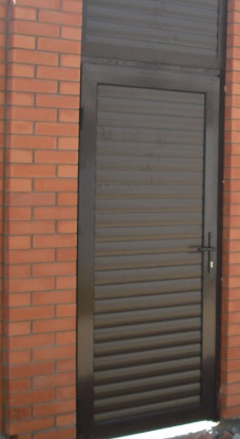

Добрый день, продолжая устанавливать блага человечества, дошел до домофона, в связи с этим возникли некоторые вопросы!
Что хочется от домофона, вызывная панель на улице, там же считыватель (что бы иметь доступ мне), с другой стороны калитки кнопка выхода.
В квартире соответственно домофон! Ну и для всего нужен замок!
Теперь несколько вопросов, которые у меня возникли, какой тип замка использовать, сейчас на калитке нажимная, встроенная ручка с ключом, сам почему-то склоняюсь к электромагниту! Пример калитки на фото!
Какие кабели нужно провести из дома от домофона в сторону калитки?
Как все это собрать воедино?
Какую фирму оборудования использовать, сам смотрю на тантос, кто что скажет?
Всем спасибо!

Если это наружная сторона калитки, то не вопрос, ставить электромагнитный. На много меньше геморроя будет в эксплуатации.User11111111 писал(а):какой тип замка использовать, сейчас на калитке нажимная, встроенная ручка с ключом, сам почему-то склоняюсь к электромагниту!
По феншую, витуху уличну, окоаксиал, и что нибудь питающие на замок что зависит от удаленности места установки БП, до замка.User11111111 писал(а):Какие кабели нужно провести из дома от домофона в сторону калитки?

Воедино через контроллер Z5R

Ребят выбрал вот такие вещи Tantos PRIME Slim, Tantos iPanel 2 WG (Как я понял считыватель карт встроенный) Замок электромагнитный пока не знаю какой производитель! + к этому надо добавить кнопку выхода (Пока не знаю какую) Кто что скажет?
Вот именно для этого, какие провода нужно прокладывать? И что еще нужно!
Не судите строго это первый домофон в моей практике!:)
Re: Выбор, монтаж, домофона для частного дома.
https://tantos.pro/knopki-vyhoda/ts-cli ... ml#manuals" onclick="window.open(this.href);return false; Кнопка
Берите Тантос, если уже начали.
https://tantos.pro/aksessuary/ts-ml300.html" onclick="window.open(this.href);return false; Замка такого должно хаватить, или поищите по запросу уличный Э/м замок.
Использую сейчас витую пару многожильную экранированную в условиях отсутствия качественной альтернативы сигнального кабеля.
Достоинство в том, что каждая жила многопроволочная и сечение 0.5 - 0.64, а не 0.2-0.3 как у сигнального. Главное в кабель канал не класть. т.к. оболочка для внутренней прокладки, лучше гофра.
Найдите ещё блок питания для замка не менее 1 а, а лучше замок электромеханический типа CISA, если аккумулятор для БП не предусмотрите.

KonBez, это у вас в Пятигорске может cisa хорошо, а у нас обмерзает от атмосферной влажности и не открывается. Недавно тупую кнопку металлическую пришлось горелкой отогревать, иначе не вдавить было. А ещё марозными пучениями перкосоебит калитку и не работает эта cisa.
А топикстартер откуда? Правильно говорите - морозная специфика, для этого обогреватель предусмотрен, заводской кстати. Ну можно термокабель "уоткнуть")GenaSPB писал(а):KonBez, это у вас в Пятигорске может cisa хорошо, а у нас обмерзает от атмосферной влажности и не открывается. Недавно тупую кнопку металлическую пришлось горелкой отогревать, иначе не вдавить было. А ещё марозными пучениями перкосоебит калитку и не работает эта cisa.
ЭМ замок тоже может обмёрзнуть и сила удержания уменьшится, не говоря об отключении света.

+1GenaSPB писал(а):А ещё марозными пучениями перкосоебит калитку и не работает эта cisa.
А тут уже надо думать, что хуже - "Заходи кто хочешь" или "Как мне самому внутрь то попасть?"KonBez писал(а): ЭМ замок тоже может обмёрзнуть и сила удержания уменьшится, не говоря об отключении света.
Да, да, да. Где-то пришлось в конце концов кнопку от звонка поставить - пластик.GenaSPB писал(а):Недавно тупую кнопку металлическую пришлось горелкой отогревать, иначе не вдавить было.
бесконтактные кнопки не вариант?SergeyA писал(а):Да, да, да. Где-то пришлось в конце концов кнопку от звонка поставить - пластик.GenaSPB писал(а):Недавно тупую кнопку металлическую пришлось горелкой отогревать, иначе не вдавить было.
- Сообщения: 11372
Электромагнит не обмерзает, он сам греется не хуже термокабеля. АКБ ни кто не отменял.KonBez писал(а):ЭМ замок тоже может обмёрзнуть и сила удержания уменьшится, не говоря об отключении света.

Когда все куплю посмотрю сколько потребляет и сделаю бесперебойное питание. Спасибо ребятам с этого форума подсказали как (В другой теме.) или если не сложно расскажите свое видение организации для этого случая.
По поводу витухи сейчас есть уличный кабель 8 жил категории 5е (Остался от камер и линии интернета), на замок проложу отдельно для питания, а вот по поводу коаксиального кабеля он нужен или можно все же витой парой обойтись?
Ну и самый главный вопрос как все связать во едино нужен контроллер как писали выше или нет?
