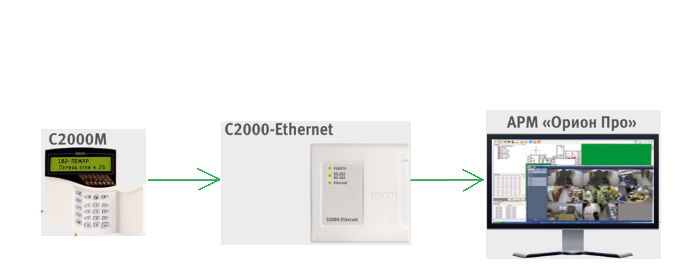

Re: Помогите разобраться в схеме АПС и СОУЭ многоквартирного дома
Убедили не садиться тупо в 485 шину
А можно в вечернее время (когда нет оператора у М-ки) соединяться по такой схеме? : А то вечером, когда орёт сирена в подъезде, лифты уходят в "аварию", не знаешь что делать и куда бежать... А так хоть подключишься к М-ке и посмотришь, на каком этаже у какого шлейфа была сработка.
Именно так нельзя.
Можно так
При этом М-ка должна быть обязательно запрограммирована на режим работы "ПИ/Резерв" и при запущенном АРМ отдавать свое "мастерство" Ориону и Ваш оператор при этом уже ничего не сможет сделать если даже и захочет.
Лучше почитайте для начала на болидовском сайте сами, ну хотя бы тут.
