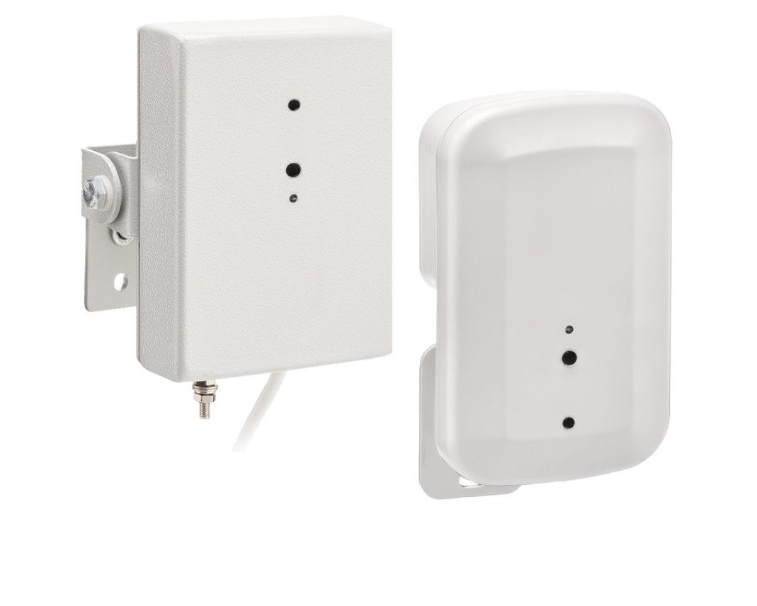

Здравствуйте. В многоквартирном доме на подземном паркинге запроектированы и установлены над каждым машиноместом пожарные извещатели Спектрон-201. Обслуживающая организация сразу же отключила их, сославшись на то, что они постоянно будут срабатывать на свет фар. Подскажите пожалуйста, чья это ошибка? Проектировщиков или обслуживающих?

Пригласите инспектора ГПН и больше у этой организации не будет лицензии. Кто им дал право вот так взять и весь дом оставить с риском быть похороненными?
Теоретически, да они могут реагировать на засвет от фар, но все это регулируется.

На солнечный свет - да срабатывают, на проблесковые маячки - тоже, а на свет фар - не слышал.
