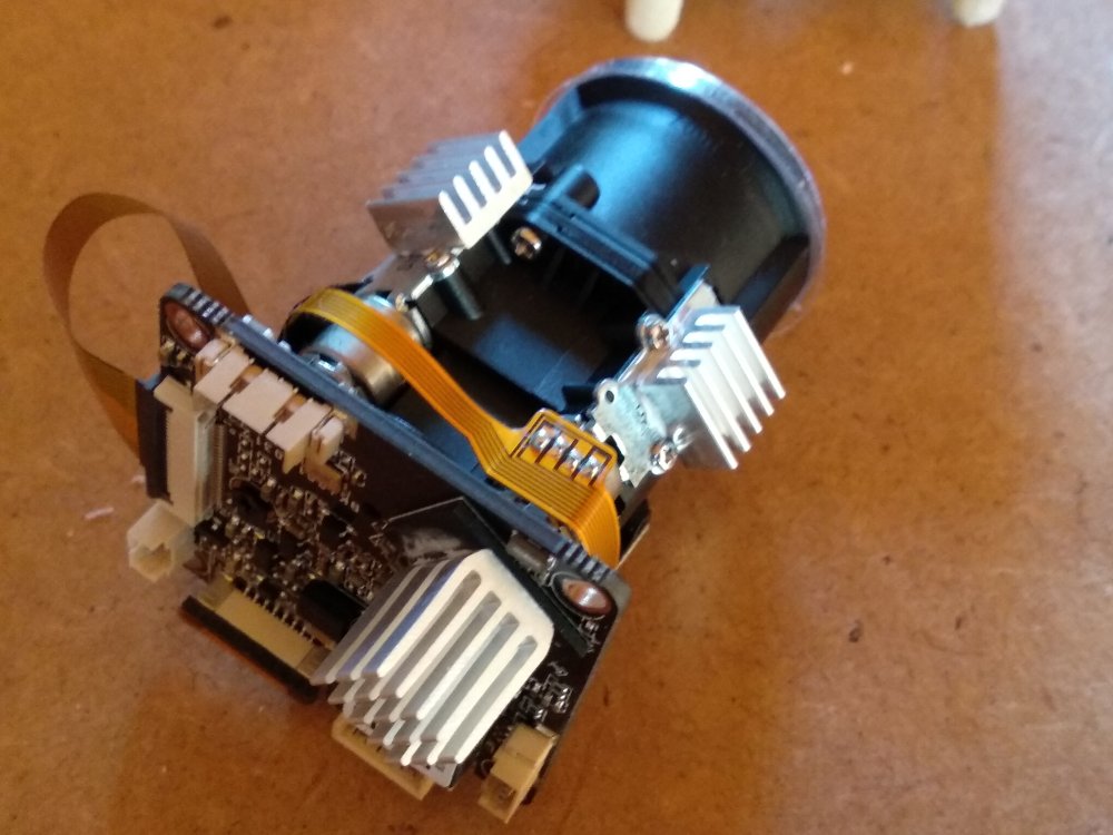

Провел несколько экспериментов. Приклеил радиаторы на микросхему и боковые пластинки (греются безобразно).
Запускал вручную в темноте с корпусом и без. Результат однозначный - без корпуса ореола нет (или совсем чуть-чуть в углах), как только надеваю кожух, через несколько минут от углов начинает расти этот фиолетовый шум.
Итог: 1. причина в нагреве камеры 2. радиаторы помогают, но совсем немного.
