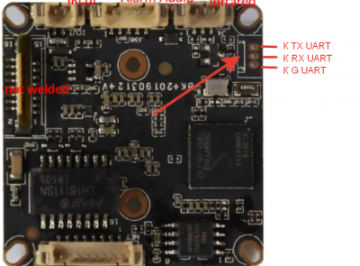

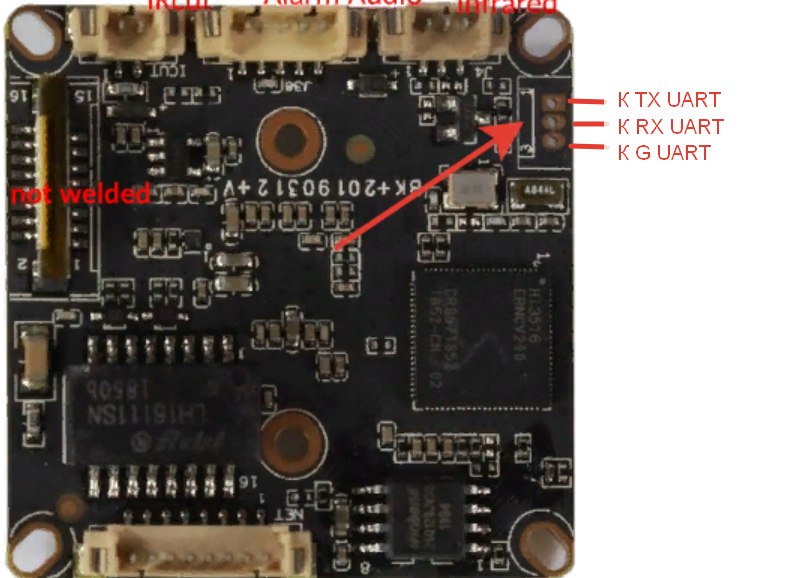

После прошивки модуль IX307+3516E200 перестал включаться. Прошивал через регистратор (не первый раз). Прошивка типа от 07.05.2020. Может ткнете где почитать и по быстрому восстановить. Есть такой же рабочий модуль.
Спс, уже восстановил, но ссылка очень нужная. Добавил в закладки.
