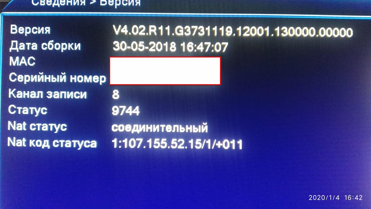

Добрый день помогите найти прошивку на мой регистратор вот фото

На нижней картинке есть версия, из неё нужно смотреть третью секцию после двух точек, то есть G3731119. Из этого номера по сути нужны последние три цифры 119, это и есть версия.
Скачать можно на сайте https://www.cctvsp.ru/articles/dvr-firmware-update
Там как раз описано как узнать версию. Именно такой прошивки с полным номером там нет, но первые цифры скорее всего обозначают вендора и если у вас при загрузке был чей то логотип, то он изменится или пропадёт.

Да я думаю можно поменять, прошивка июня 18г делает устройство 16 канальным. В обычном 119 один САТА порт, а тут я вижу 2, видимо в этом причина изменения прошивки. Но все на свой страх и риск, но лучше дамп снять по инструкции https://www.cctvsp.ru/articles/vosstano ... os-parolya

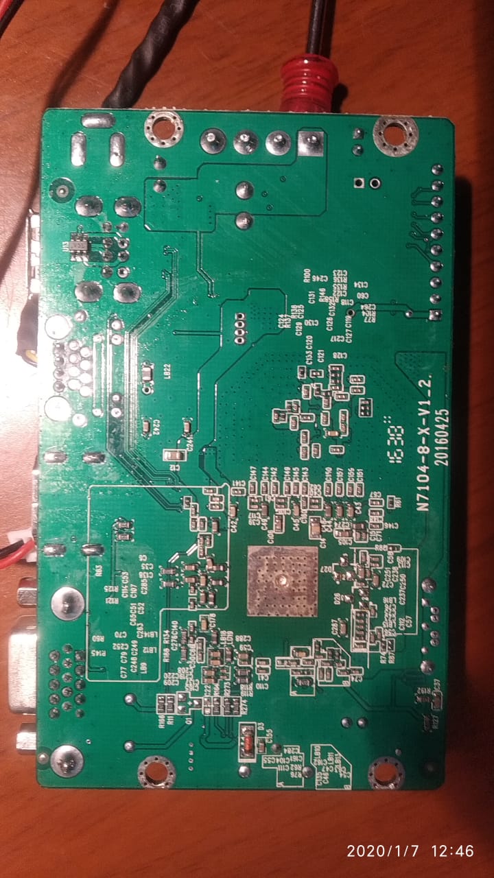

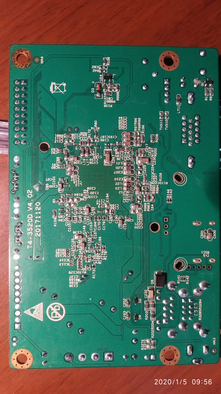

спасибо большое я попробую ,вот ещё проблема друг принёс регистратор в общем он его прошил а теперь регистратор весит на заставки и всё не чего не помогает может кто знает что делать вот фото плат спасибо .

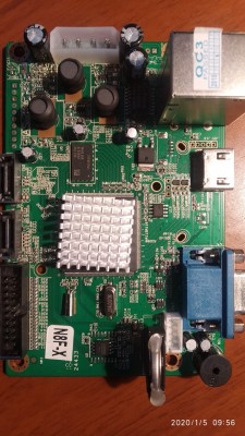

Есть регистратор как на фото 1-вом плата T4-3520D V 4.03. Один в оди как
T4-3520D V 4.02
Постоянно отваливался жесткий диск. Сразу перепрошил на 31119. Разные версии пробывал. Не определяется при запуске жеский диск. Был заменен БП. Питание на жесткий диск 12.3 и 4.9 в. Были перепаяны конденсаторы 25v 220 мф напряжение стало 5.1 в. При подключении внешнего бп Жесткий диск определился. Но через 30 минут начасись ошибки записи./ Четения. На компютере проверил жесткий диск Викторией бед секторов нет смарт в порядке.
Также если подключить через usb сата то регистратор жесткий диск видет.
Теперь вопросы что может быть с сата портами ?
Может ли это быть с прошивкой ? На плате 2 sata порта.
Можно ли заставить писать данный регистратор на внешний жесткий диск А не только архивировать данные ?
Подключить через переходник usb to sata ?
Заранее благодарю за ответы
Сообщения: 11368
Re: Мини NVR N1008F
Сообщение GenaSPB » 29 янв 2022, 13:54
Из перечисленного не упомянуто замены sata шлейфа.
