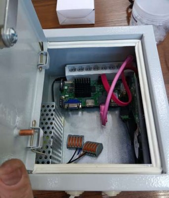

NikolayHAOS
Сообщения: 576
Сообщение NikolayHAOS » 18 фев 2023, 11:17
Philka писал(а): ↑
18 фев 2023, 10:11
камеры тоже без корпусов тогда бери, дешевле же. СКУПОЙ ПЛАТИТ ДВАЖДЫ
Вот не поверите, но конкретно с платой от регистратора, есть просто не оспоримый плюс.
Бывает людям приходится устанавливать регистратор в "неподходящем" месте и плата без корпуса нАААмного предпочтительнее чем с корпусом.
Например вот.

Сообщения: 13966
Сообщение kROOT » 18 фев 2023, 11:36
NikolayHAOS писал(а): ↑
18 фев 2023, 11:17
Рег это другое ))
Его смонтировал и больше не трогаешь, а к коммутатору кабели подключатся/отключаются, питание там идет со значительным током.
А вообще, учитывая компактность современных регистраторов жду реги с интерфейсами типа mSATA и другими компактными, SSD заметно подешевело, 1-2Тб стоит уже не космические деньги, зато такой рег можно разместить в корпус к камере среднего размера.
