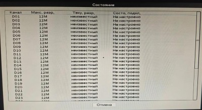

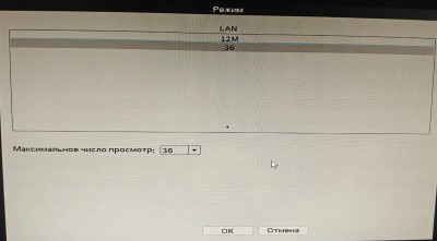

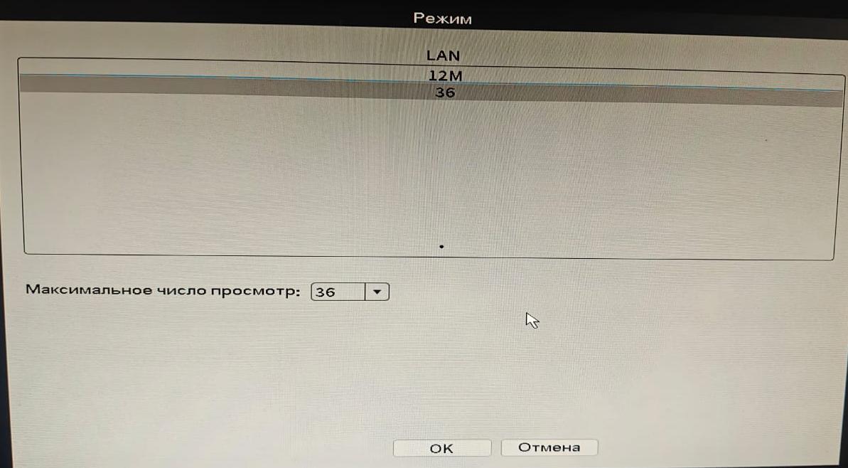

K2K писал(а):
15 дек 2025, 19:03
Забрал на днях такой, якобы с поддержкой 12мп. В настройках ничего о 12мп нет, пишет, что макс 8мп, а на руках нет камеры 12мп, чтобы проверить, но смыла скорее всего нет, как и поддержки 12мп.
Получил на днях тоже, в настройках показывает поддержку 12МП, камер на 12МП у меня конечно же нету)
Версия прошивки как будто такая же, как у вас, только дата сборки свежее.
