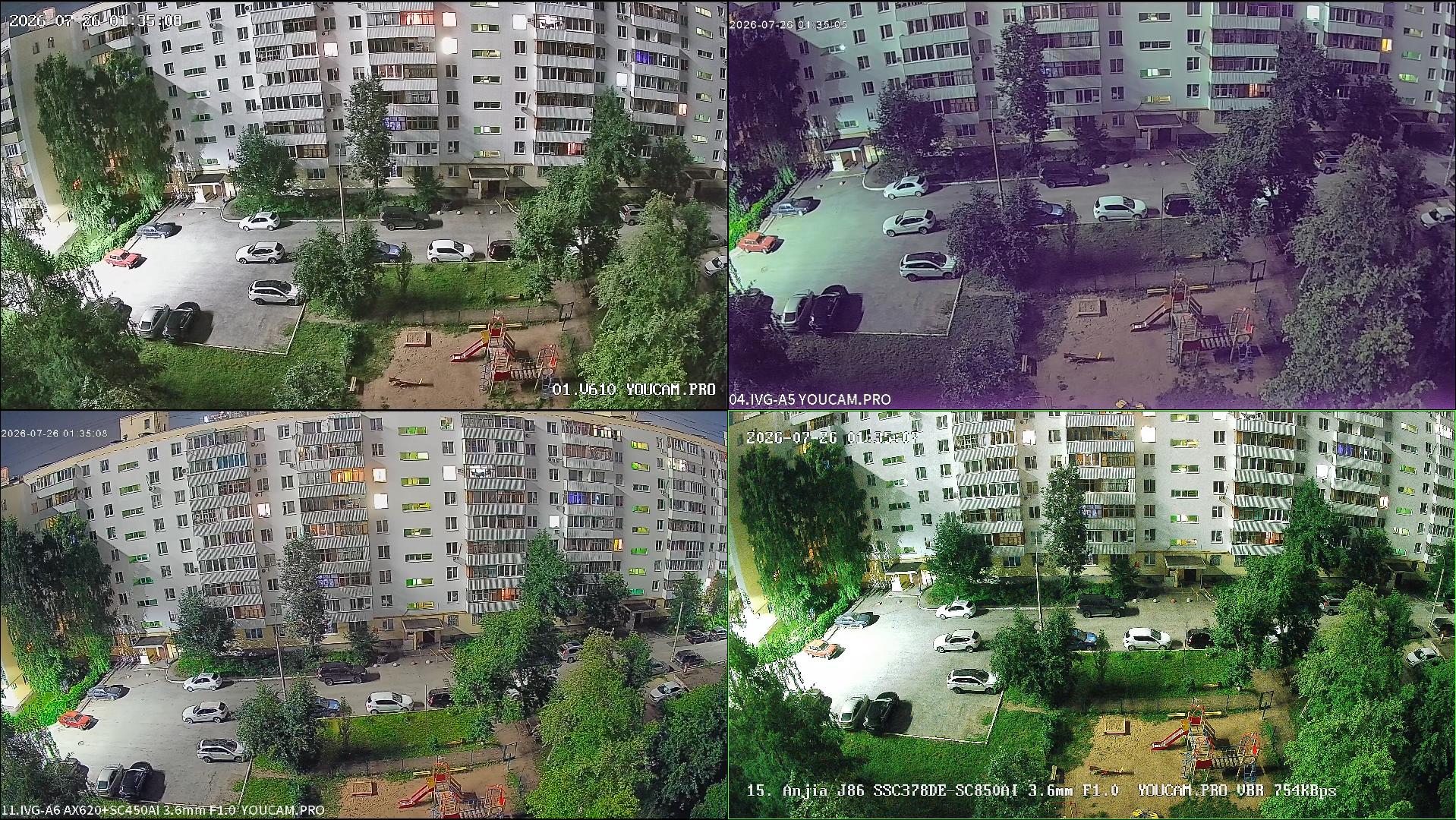

21 июл 2026, 17:14
IVG-A5 приехали на тест, хоть какая то новинка, а то вообще застой, все ударились в производство ИИ.
Пока по ощущениям обработка изображения такое же, как А6, т.е. при стабилизации камеры происходит дорисовка линий, а если настраиваешь фокус объектива держа все это в руках, то по линиям тяжело фокус поймать, приходится все фиксировать и потихоньку докручивать.
И еще приехал тоже на тест модуль 4G для А4-А8, правда для китайского рынка, у нас B1, B3 работают, в городах обычно эти частоты везде есть. Тоже нормально работает и стоит недорого.
Вот сравнение новых модулей с известными старыми.

IVG-A5 с прошивкой от 23 сенбября 2024-09-23 на матрице SC231AI 1920H x 1080V размером 1/2.9". Затянули они с её выпуском на рынок. Чисто обзорная камера в низкой детализацией или для использования внутри помещения со слабой освещённостью.
А вот что за модуль такой V610? Это HI3516CV610+GC8613? Если да, то от GC8613 размером 1/2.7" и размером пикселя 1.5 ждать хорошего качества не придётся.
Всё ещё лучше ничего не вышло, чем A6 для ночи и MC-J86 для хорошей освещённости.

По А5 не знаю сколько там реальных МП, но вроде побольше 2х, я их еще кажется не точно сфокусировал, пока смотрю, цена на них примерно как G4SF, надо с этим модулем сравнивать, но тут на борту мощные ресурсы, я рассчитываю что может какую то серьезную аналитику туда воткнут.
V601 сущестуенно дешевле А6 и J30 и с такими характеристиками:
