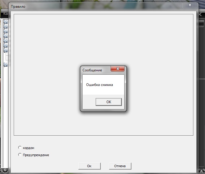

При настройке через CMS удаленно как победить эту ошибку, кто знает? Вылезла со временем, на одной камере чудесным образом как-то исчезла, на другой нет.

Так надо отключить интеллект. Или правильно его настроить.

"Или правильно его настроить." можно поподробней. Причем вкладка появления, пропадания предметов работает, а пересечении линии - с ошибкой.

Судя о сообщению поставлена галка делать снапшоты, а сами снапшоты не настроены.

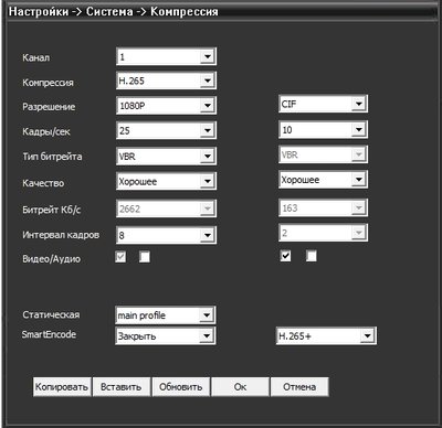

По качеству настройки: h265 без плюсов и иксов, кол-во ключевых кадров=8,
качество отличное.

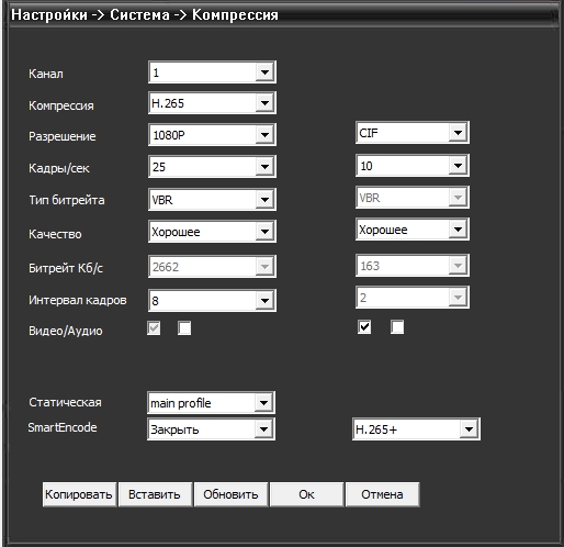

Bob66 писал(а): По качеству настройки: h265 без плюсов и иксов, кол-во ключевых кадров=8,
качество отличное.
Не совсем понял. Вот так?

Да, типа того, только для обоих потоков. Тут нужно смотреть какое "качество" выставить, так как от прошивки к прошивке битрейт скачет. Для 2мп и h265 это где-то от 1-1,5 Мбит в среднем без движения в кадре. Для камеры, где задние планы важны это подходит, если камера смотрит крупным планом и объект наблюдения занимает больше 1/3 кадра, то можно еще ужаться с помощью + или х-ов... И то это только сейчас так, раньше и при 2 ключевых кадрах было нормально, что там с настройками кодека только в поднебесной известно...
