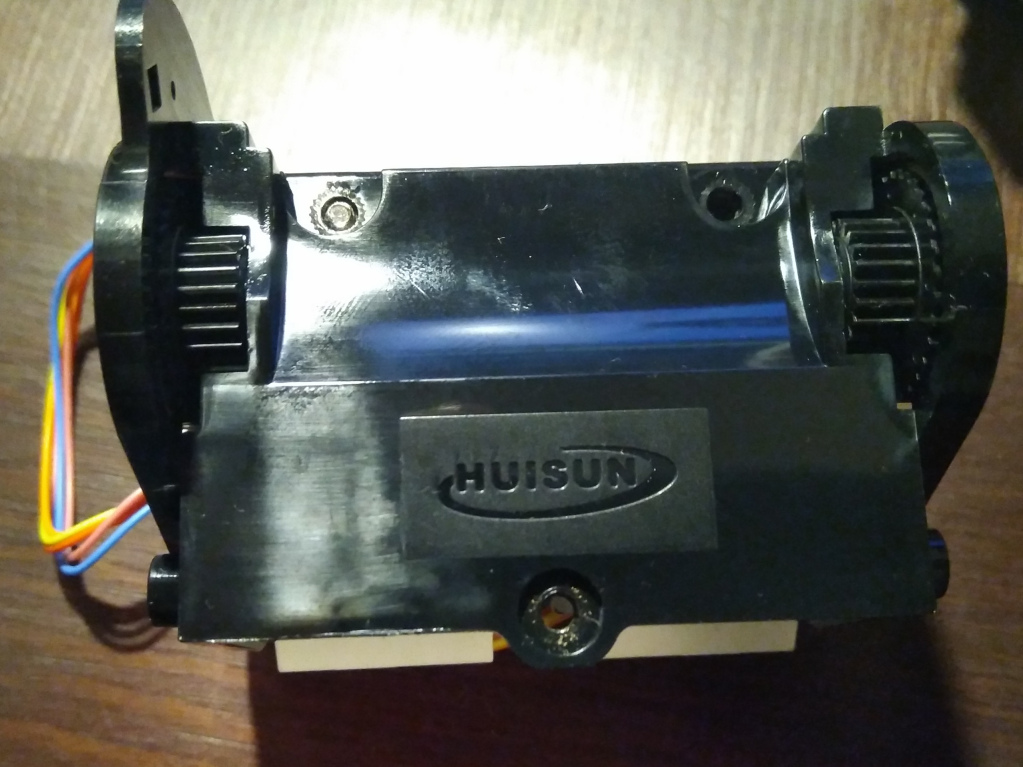

вытащил моторы PTZ, на коробке надпись - HUISUN (говорящее название производителя), в интернете пишут что оригинальный HUISUN это подделка под HIKVISION, а у меня видимо подделка под HUISUN.
тут на форуме нашел человека, который в сентябре мучился с камерой производителя HUISUN, сказал что знает пароль от telnet и от архива микропрограммы. написал в ПМ, но пока не ответили.
объясните, а в чем причина утаивать пароли от доступа по телнету и к firmware? ну зачем это производителю, я могу понять, чтобы "конкуренты" не использовали их "интеллектуальную собственность". а зачем это пользователям, я не могу понять.

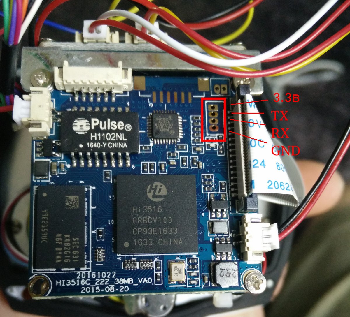

Нашел нечто, похожее на UART на плате с основным SOC.
пробовал подключаться двумя различными usb-ttl (FT232RL и CH340G) на различных скоростях порта от 4800 до 115200 и даже 230400. в консоль валится один мусор, вне зависимости от ОС на которой смотрю в порт.
в настройках камеры есть настройка Serial порта, но там только 3 режима: transparent, PTZ, alarm box.
установлен в PTZ, пробовал менять, после возвращения в пункт настройки, режим возвращается в PTZ.
