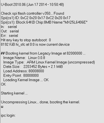

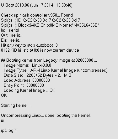

Сообщение AlienP666 » 04 сен 2018, 09:29
У вас на плате есть подключение UART . Можете подключится и посмотреть логи загрузки.

Re: Китайская PTZ камера перестала работать
Сообщение poliduris » 17 сен 2018, 17:01
Дошли руки до UART, тоже самое что и Telnet просит авторизацию

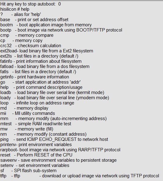

Сообщение kROOT » 20 сен 2018, 20:40
Так после Hit any key надо хитнуть, а дальше хелп, окружение и т.д.
Сообщение poliduris » 28 сен 2018, 11:27
kROOT писал(а):Так после Hit any key надо хитнуть, а дальше хелп, окружение и т.д.
Сообщение AlienP666 » 28 сен 2018, 11:35
printenv покажите
