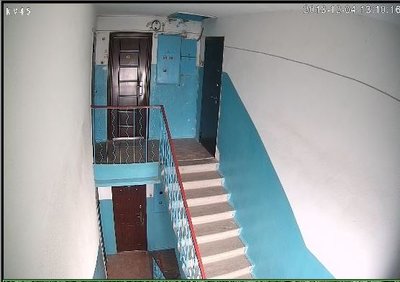

Вот мой коридорный...

И что далее?! Вы бы хоть производителя камеры озвучили что-ли!

Да ничего, просто камера висит боком.
Брал тут: https://ru.aliexpress.com/item/32392892 ... 33ed1gbaGC" onclick="window.open(this.href);return false;
2.0MP 1080P HI3516E + 1/2. 8 ''SONY IMX323 XMEYE
Недавно микрофон в неё поставил.

Чел просто выложил фото и тем самым сказал "я не парюсь по поводу повернутого на бок изображения".
Всё одно аккуратно скомпоновать на одном мониторе с основной массой картинок в портретном режиме регистраторы или CMS не позволяют.

Так вообще-то, выбор в камере коридорного режима, как раз и подразумевает то, что физически повешенная боком камера, отображаться на экране должна не в альбом, а в портретном формате.

Да, примерно так!
Конечно я бы не отказался от нормального коридорного режима, но увы его нет ни на одной из 5 камер от ХМ.

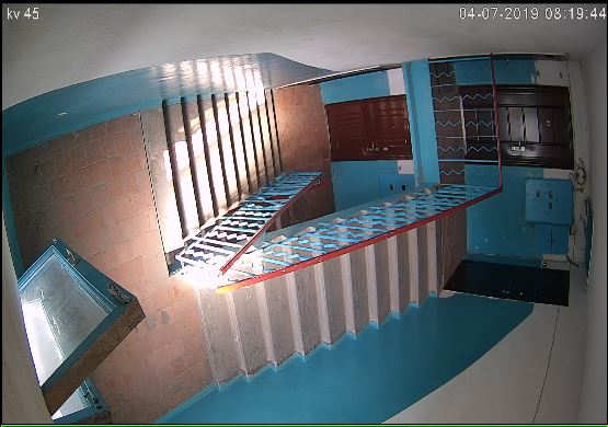

Вот та же камера в обычном положении: (скрин ниже). Всё же боком она захватывает больше полезной площади. Нет бесполезных стен по бокам. Всё, что происходит, видно нормально. Если уж надо будет посмотреть в нормальном положении, всегда можно файл открыть в проигрывателе и повернуть видео как надо, например VLC это делает прекрасно.

Еще раз повторяю - VLC (да и не только он) может прекрасно поворачивать не только архивный файл, но прекрасно переворачивает и живой поток (тот же самый RTSP с тех же самых ХМ в которых "коридора" нет по жизни)!
