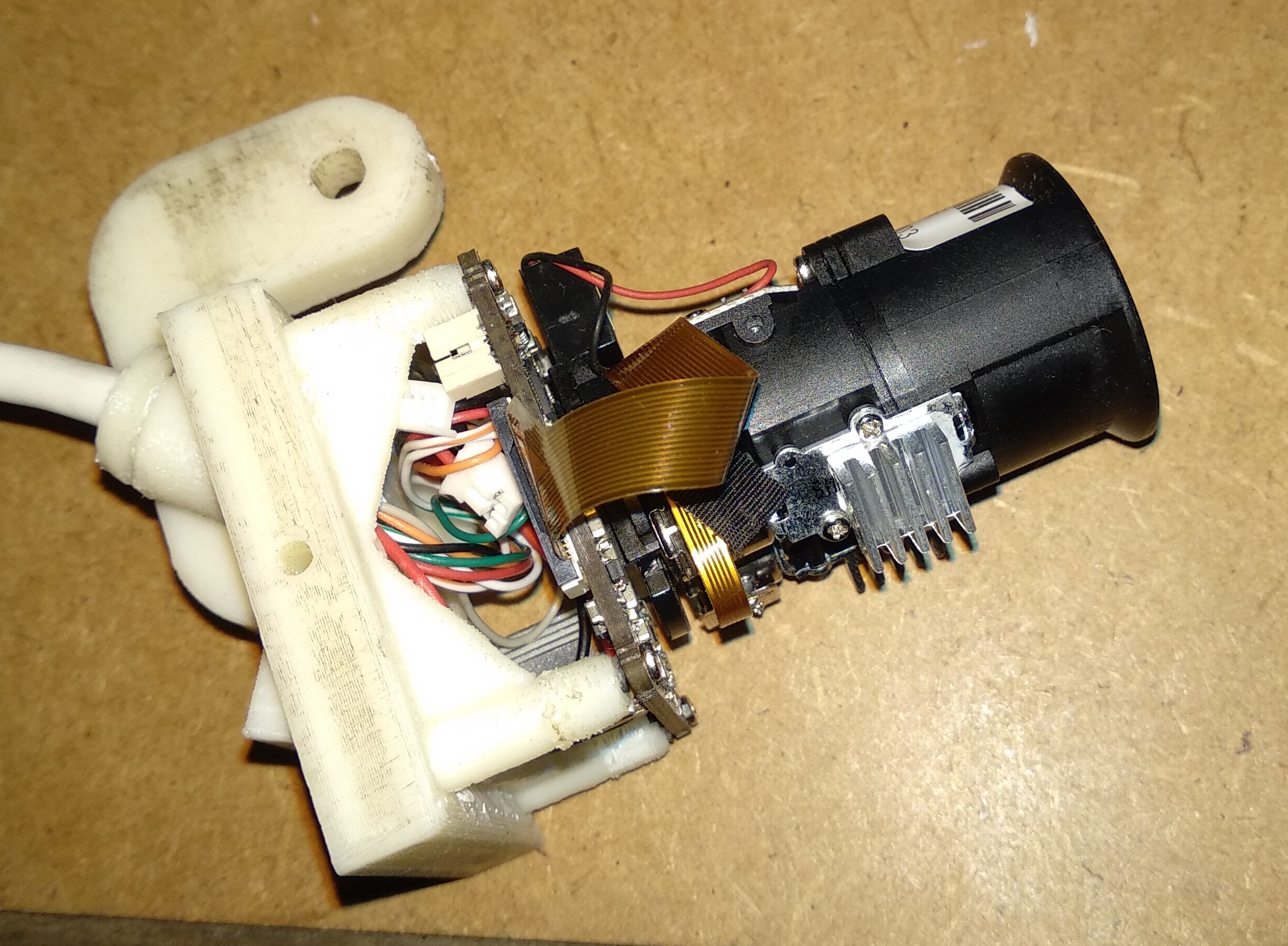

Провел несколько экспериментов. Приклеил радиаторы на микросхему и боковые пластинки (греются безобразно).
Запускал вручную в темноте с корпусом и без. Результат однозначный - без корпуса ореола нет (или совсем чуть-чуть в углах), как только надеваю кожух, через несколько минут от углов начинает расти этот фиолетовый шум.
Итог: 1. причина в нагреве камеры 2. радиаторы помогают, но совсем немного.

Надо бы снапшоты в однинх условиях с корпусом и без. Рядом точно нет камер с подсветкой? Хорошо бы снапшот еще и в чб режиме.

Эксперимент проводил в темной каморке без окон. Скриншоты забыл сделать. По возможности повторю и сделаю.
Проблема частично решилась после того, как перевел ИК фильтр в автоматический режим - шум уже не так заметен, а общая картинка стала гораздо лучше.
Ухудшения качества от наличия защитного стекла (оконного, 2мм) не заметил.

Подобный шум возникает в результате работы DWDR, он включен?

DWDR выключен. При включенном картинка получается очень пересвеченной

Нужно закрасить переднюю часть корпуса черной краской и самое главное чтобы торец отверстия, что рядом с объективом тоже был закрашен. Или обернуть объектив черным материалом и немного утопить его в нем.
