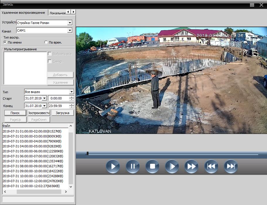

Сообщение kROOT » 31 июл 2019, 10:06
Tюрин BB писал(а): Вот как раз ни какой странности, как и никакой пользы от "плюсов" в условиях наружного ВН - нет, да и быть не может чисто логически, ибо движения в уличном ВН - есть всегда, а "выигрыш" в степени сжатия у "плюсов", только при отсутствии движения!!!
Да что ты говоришь? 80-250мб в час при "Отличном" качестве и 25к/с, 2мп. При "Хорошем" будет почти в 2 раза меньше. 265++

Ты для начала сам определись - чего у тебя мб в час?
80-250мбайт трафика, 80-250мбайт битрейта, или 80-250мБит записи?
Ну а про "качественные" характеристики "Отлично", "Хорошо", "Удовлетворительно", особенно в твоем понимании качества видео (когда наездники газелей у тебя без головы, и это "хорошо") - то тут я вообще молчу.

Сообщение kROOT » 31 июл 2019, 10:51
Я скрин для кого прикладывал? Там все до байт, можешь сам посчитать. Если не понимаешь что значит качество сжатия от ХМ, то 5 из 6.

kROOT писал(а):Я скрин для кого прикладывал?
Ну как "для кого?", видимо как всегда исключительно для себя, потому как - если в твоем скрине с названием "Катлаван", обвести предмет интереса (этот самый котлован) в маске детектора движения, то даже при самых грубых настройках ДД, можно не то что получить архив в 80-200мб/час (и даже в два раза ниже) в дневное время, а можно поиметь архив и в 0 мб/час - в ночное.
Да я то и понимаю и посчитать могу, вопрос только в том, "а понимаешь ли ты, что такое ВИДЕО сжатие?", особенно когда ужав мегапикселы своими любимыми "265++" до 0,000.... бит/с начинаешь сравнивать то объективы пяти мяГкопиксельные, а то и еще "круче" - мерить на глазок качество той или иной матрицы камеры, да еще и методом записи в разные промежутки времени.

Сообщение Andry_S13 » 31 июл 2019, 12:00
В уличном наблюдении полно мест и условий, когда движения нет. Никакого, кроме шумов самой матрицы.
