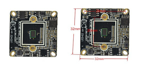

Dim32
Сообщения: 982
Зарегистрирован: 11 июн 2014, 11:33
Re: Обсуждение камер 1мп на процессоре Hi3518C
Сообщение Dim32 » 04 фев 2015, 14:30
Dim32 писал(а):Дамп есть, но можете сжечь плату. Если готовы рискнуть, пишите в личку почту, дампом поделюсь.
А на какого типа платы гарантированно накатывается прошивка с 34567 портом?
На эту
и эту
А вот эта плата после прошивки сгорела
