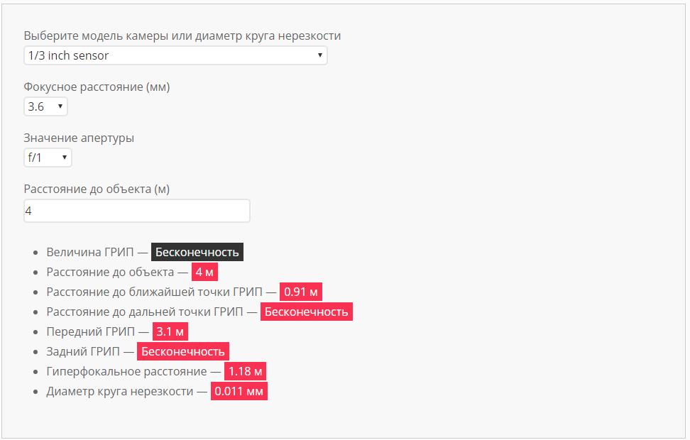

kROOT писал(а): ↑
11 сен 2019, 20:55
...я 3.6мм настраиваю по таблицам на расстоянии 3-4м, по идеи она должна быть до бесконечности :facepalm: , может я конечно не прав и надо скорректировать немного....
Учи что такое ГРИП и как она зависит от увеличения фокусного расстояния объектива ;)
Сообщение Sonya » 12 сен 2019, 08:19
kROOT писал(а): ↑
11 сен 2019, 20:55
я 3.6мм настраиваю по таблицам на расстоянии 3-4м, по идеи она должна быть до бесконечности, может я конечно не прав и надо скорректировать немного.
Это хорошо для камер в помещение, уличные лучше наводить на бесконечность, так как в этом случае вдали уже получается не резко. Для уличных камер я навожу объектив на какой-нибудь контрастный объект на улице, например ветку дерева.
Сообщение Tюрин BB » 12 сен 2019, 08:40
Sonya писал(а): ↑
12 сен 2019, 08:19
И в чем же волшебная физика линейной оптики, при которой внутренняя ГРИП для длинного фокуса, вдруг стала принципиально отлична от наружной ГРИП того же фокусного?

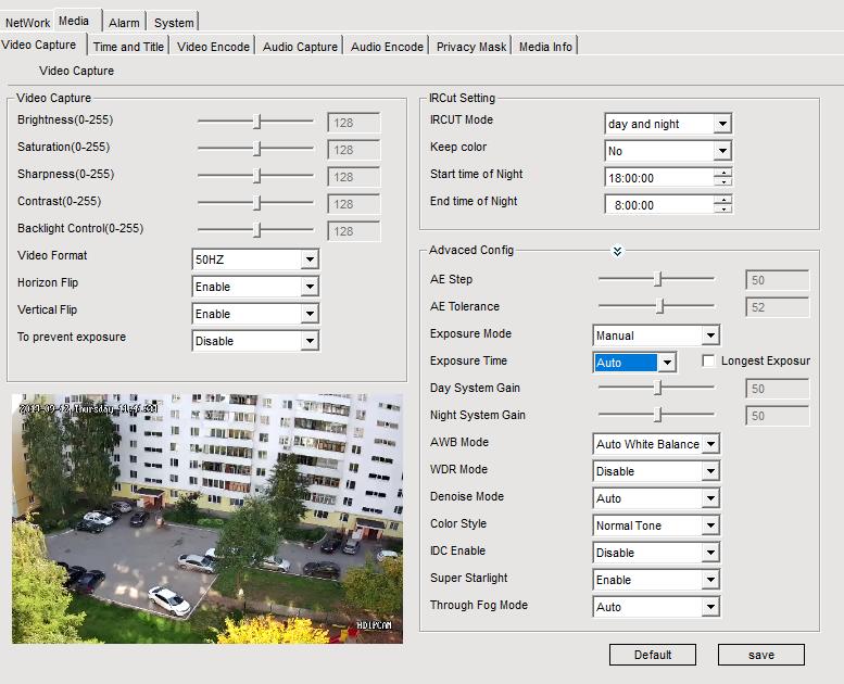

Статика - это хорошо, но что с динамикой? Раньше ситонг больше 7 к/с не выдавал ночью, а днем 12-15 к/с...
Как и ХМ, половинит, 8к/с при номинале 15к/с.
Ставьте SlowShutter в 0 и ничего половинить не будет.
Сообщения: 13961
Сообщение kROOT » 12 сен 2019, 09:44
Andry_S13 писал(а): ↑
12 сен 2019, 09:34
Какая эта опция в камере?

Sonya писал(а): ↑
12 сен 2019, 08:19
kROOT писал(а): ↑
11 сен 2019, 20:55
По формулам то все нормально.
На улице нет нужных контрастных изображений, объектив крутишь, а качество не меняется в отличии от таблиц, где малейшее движение видно.
Andry_S13
Сообщения: 297
Сообщение Andry_S13 » 12 сен 2019, 09:58
kROOT писал(а): ↑
12 сен 2019, 09:44
На XM так и называется в английском варианте. Тут предположу это
Super Starlight. Но это не точно )
Сообщения: 13961
Сообщение kROOT » 12 сен 2019, 10:04
12 сен 2019, 09:58
kROOT писал(а): ↑
12 сен 2019, 09:44
Там только вкл и выкл, немного осветляет уже освещенные сцены.
Я искал этот параметр, перебирал разные, но не нашел.

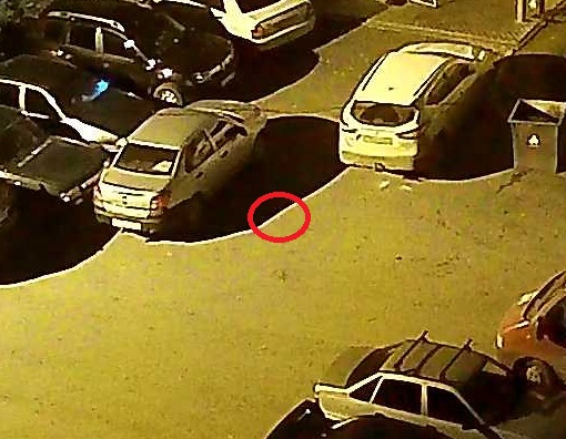

Дичайший перешарп хотя бы удается убрать настройками без потери четкости?
Сообщения: 13961
Сообщение kROOT » 12 сен 2019, 11:50
12 сен 2019, 10:23
Думаешь так бывает? По мне так вполне четкая информативная картинка, слева немного мылит из за объектива, наверно кронштейн кривоват.
Andry_S13
Сообщения: 297
Сообщение Andry_S13 » 12 сен 2019, 14:44
Это не четкая и информативная картинка, это картинка, часть информации на которой уничтожена улучшайзером-шарпом:
Покрутить шарп, контраст, цветность, и т.п. улучшайзеры я могу при воспроизведении на компе, а в записи мне нужна как можно лучше сохраненная картинка с матрицы. Совсем обойтись без обработки не получится, все же надо соблюдать баланс с объемом записей и трафиком, поэтому шумодав и небольшие коррекции нужны.
В конкретном обозначенном месте окантовка шириной 4!!! пикселя. К счастью не во всех местах наблюдается такой "жир", возможно шарп адаптивный и учитывает локальный контекст.
Для понимания, на пальцах: там где мог быть трудно читаемый номер, с таким шарпом номер точно не прочитается.
