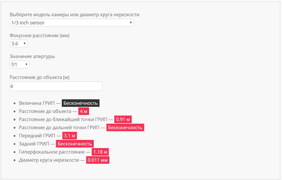

Сообщение Tюрин BB » 12 сен 2019, 08:11
11 сен 2019, 20:55
...я 3.6мм настраиваю по таблицам на расстоянии 3-4м, по идеи она должна быть до бесконечности :facepalm: , может я конечно не прав и надо скорректировать немного....
Учи что такое ГРИП и как она зависит от увеличения фокусного расстояния объектива ;)
Сообщение Sonya » 12 сен 2019, 08:19
11 сен 2019, 20:55
я 3.6мм настраиваю по таблицам на расстоянии 3-4м, по идеи она должна быть до бесконечности, может я конечно не прав и надо скорректировать немного.
Это хорошо для камер в помещение, уличные лучше наводить на бесконечность, так как в этом случае вдали уже получается не резко. Для уличных камер я навожу объектив на какой-нибудь контрастный объект на улице, например ветку дерева.
Сообщение Tюрин BB » 12 сен 2019, 08:40
Sonya писал(а):
12 сен 2019, 08:19
И в чем же волшебная физика линейной оптики, при которой внутренняя ГРИП для длинного фокуса, вдруг стала принципиально отлична от наружной ГРИП того же фокусного?
По формулам то все нормально.
На улице нет нужных контрастных изображений, объектив крутишь, а качество не меняется в отличии от таблиц, где малейшее движение видно.
