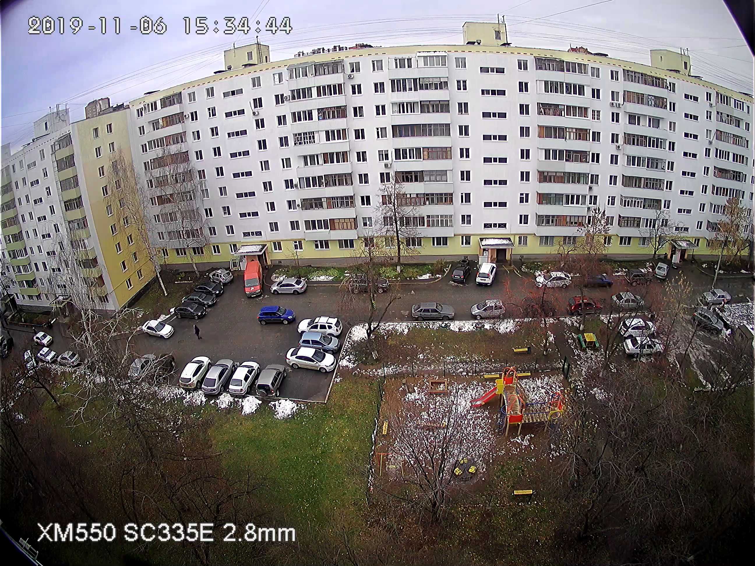

Тут еще сложности с корпусом, надо специальный, иначе части корпуса будут попадать в объектив, да еще оптика должна быть хорошая, которая вытягивает углы, вот есть у меня 2.8мм, которые тоже вытягивают. Нужно еще стойки подобрать на 1мм меньше, чтобы углы от корпуса не затемнялись.

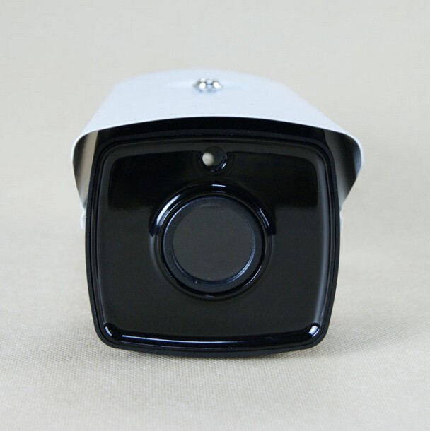

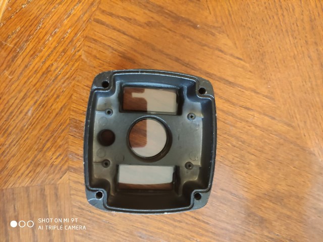

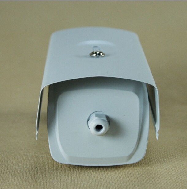

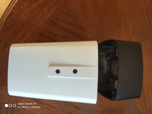

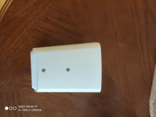

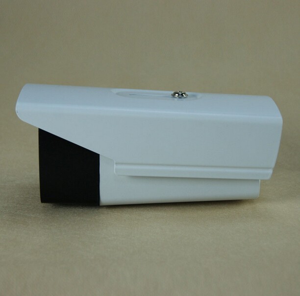

diim
Сообщения: 235
Сообщение diim » 07 ноя 2019, 01:29

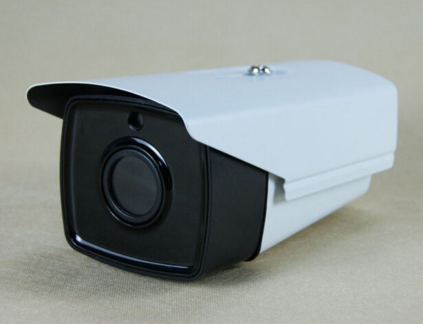

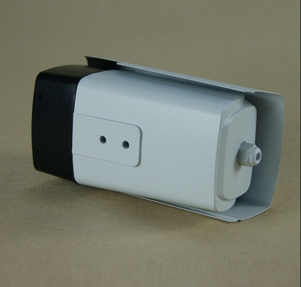

Кто пользовался этим корпусом под M16, поделитесь впечатлениями ? Я так понял для него нужно покупать плату подсветки для крепления модулей , так как в нем не стандартное 38х38 размещение крепления ?
https://www.aliexpress.com/item/IP66-Ou ... 57212.html
