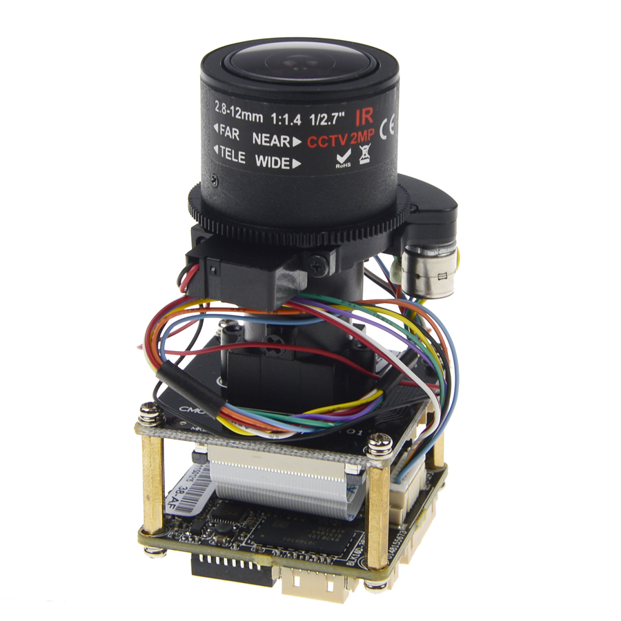

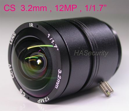

Сравнение двух объективов на двух камерах с IMX178
широкоугольный 3,2 мм CS, 1/1. 7 ", F2.0, 12MP
снимок
https://yadi.sk/i/_6TrxU-t3ZvHZj
объектив с элетроприводом зума и фокуса
2.8-12 мм
снимок 2
https://yadi.sk/i/t_kq69Wa3ZvHZf
Не ожидал, что разница будет такой существенной.
настройки и прошивки одинаковые.
Сообщения: 13906
Сообщение kROOT » 06 авг 2018, 08:34
Варифокалы всегда были хуже по характеристикам, чем фикса, а тут еще и фикса такая солидная.
Примерно такая же разница у обычной фиксы и "черный свет" у 307.
Так что оптика при нынешних технологиях так же важна, как и матрицы.
